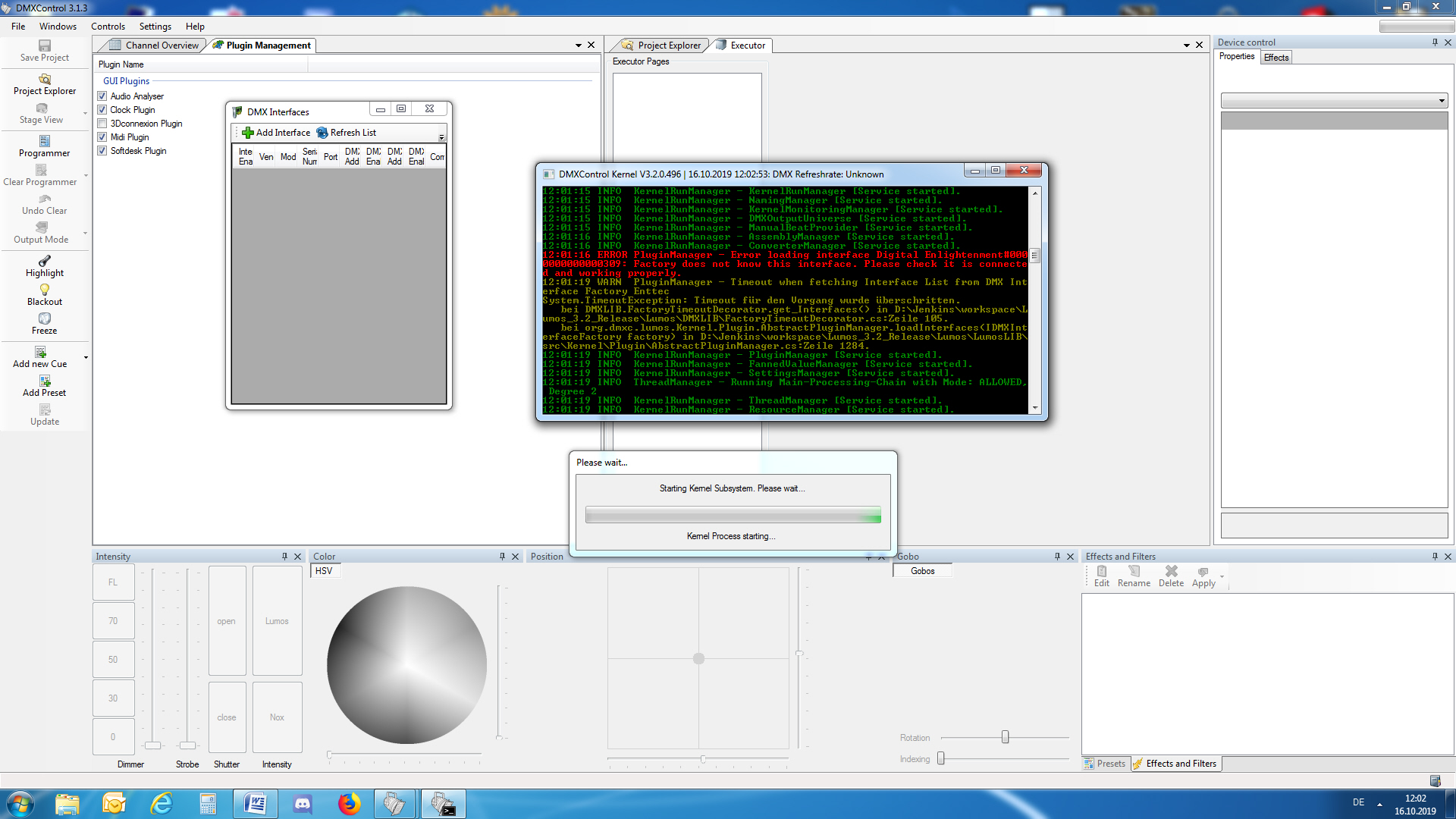

kein Problem starte mal das dazugehörihe Kerne per hand aus dem Installationsordner hatte ich bei der 3.1. Das Kernel bleibt aktiv.
OK habe bereits Antwort bekommen. Erst das 3.1 Kernel starten per Hand. Ich hatte halt immer das kernel über das Programm gestartet. Und bei mir startet die 3.1 eben auch das 3.2 Kernel. Mit separaten Start des kernel geht die 3.1 . Danke Gruß Gerald

Alles klar Entwarnung. ich habe mir das Kernel mal angesehen. Er erkennt mein Interface nicht mehr. warum auch immer dadurch bleibt das Programm hängen. DMX Interfaces Kann ich nicht auswählen wird nichts angezeigt. In der 3.2 geht alles. hänge mal ein Bild dran. Ich will aber nun auch nicht nochmal beides neu installieren. Wenn die 3.2 geht reicht das ja. Gruß Gerald
