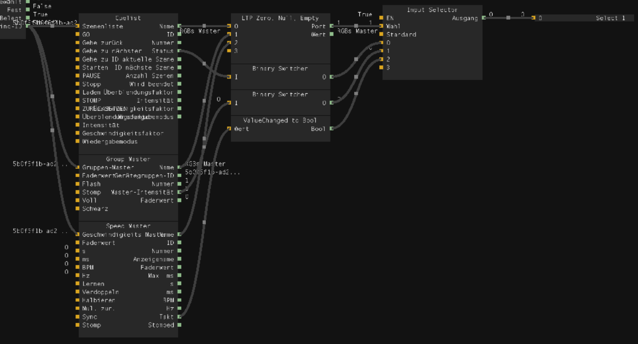

. Ich würde sehr gerne so nen Teil selber bauen. Hab aber da nicht die Ausdauer und die nötigen Skills für.Ich hab hier mal ein Beispiel zusammen gebaut. Bei mir ist das jetzt ein einfacher Bool Ausgang. Die Cuelist gibt den Status aus. Wenn Es auf Run ist, dann gibts ne 1, beim Groupmaster gibts ab 95% die 1, beim Speedmaster gibts bei jedem Beat Signal für 200ms eine 1.
Der LTP Node schaut einfach welcher Name sich als letztes geändert hat und ignoriert die Null / Empty Werte. Der LTP gibt die Info an den Input Selector, der dann das richtige Signal durchschaltet.

Aktuell gibt es da keine Coole Option. Im String steht ja nur die ID von nem Executor. Es gibt aktuell keine Rückmeldung von Executoren. Was du machen kannst, dass du hinter dem Child Ausgang jeden Typen (Master/Cuelist/Macro/TC) hinter hängst und abhängig vom Istwert die Farbe Konvertierst und mit nem LTP Node an dein Midi Out weitergibst. So mach ich das gerade mit dem X-Touch wenn ich nen Status ob ne Cuelist läuft oder ob der Master gerade über 95% ist oder den Takt vom Speedmaster anzeigen möchte.
