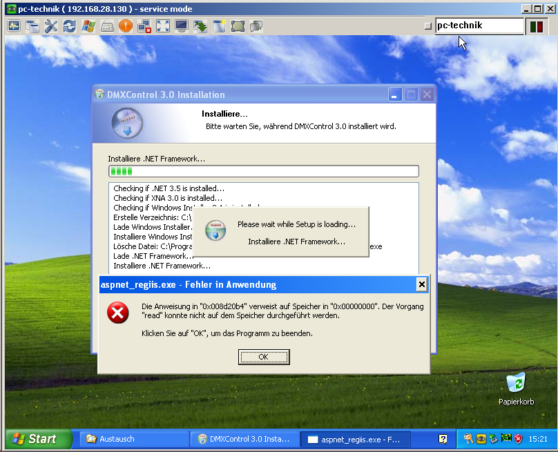

    ich hab den Rechner ausm Bugreport #1622 mal neu aufsetzen wollen. Installation von Windows XP hat problemlos funktioniert. Hab dann noch den Netzwerkkartentreiber und den Chipsatztreiber installiert, und dann wollt ich DMXControl installieren, lief soweit auch gut, bis sich die Installation des .NET Frameworks mit dieser Fehlermeldung verabschiedet hat:
    Das .NET Framework ist aber installiert, DMXControl läuft auch, beschwert sich halt das keine DirectX fähige Grafikkarte gefunden wurde - was daran liegt, dass ich den Treiber der Grafikkarte nicht installieren kann. Der Setup läuft zwar durch, die Software wird auch als installiert angezeigt, aber der Setup startet scheinbar am Ende noch eine weitere .exe, die dann den Treiber installieren soll - aber die bricht mit einer vergleichbaren Fehlermeldung ab. Die erste Adresse ist in den oberen Bits anders, aber die letzten vier Stellen (20b4) sind gleich.

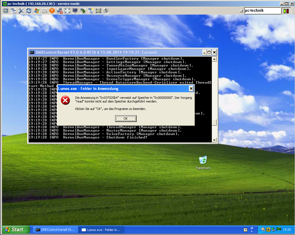

    Beim Beenden von DMXControl kommt dann wieder so eine Fehlermeldung:
    Auch wenn ich eine Reparaturinstallation des .NET Frameworks machen will läuf das zwar durch, aber ich bekomme zwischendrin wieder die erste Fehlermeldung.
    Kann mir irgendwer sagen, woher die Fehlermeldung kommt, was da die Ursache ist?
