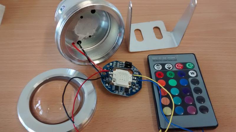

    kurze Frage: gibt es eine Möglichkeit, die RGB-Strahler (siehe Anhang), die jeweils per eigener
    Fernbedienung gesteuert werden, gemeinsam anzusteuern (per dmx?)
    Der verbaute RGB-Chip ist wohl ein Epistar COB, 10W, 12V.
    Ist es möglich, die rgb+-Anschlüsse der 10 Lampen jeweils nach aussen zu führen und dann
    gemeinsam zu steuern oder wie würde man so etwas realisieren?

  • Hallo und herzlich willkommen im Forum,
    nun ist die Frage, wie du dieLEDs steuern möchtest. Willst du diese weiterhin per Fernbedienung steuern, oder per DMX. Letzteres ist zwar etwas aufwändiger und vermutlich auch teurer, dafür hast du dann aber auch die Möglichkeit, das später mit anderen DMX-Geräten zu erweitern. Erst mit dieser Info können wir dir weitere Tipps geben, wobei ich dir letzteres wegen der Flexibilität empfehlen würde.
    dann suche am besten mal im Internet nach "Hennes Transceiver" von Hendrik Hoelscher. Mit diesem Modul kannst du die LEDs ansteuern, wobei du bei den 10W LEDs noch entsprechende Mosfets brauchst. Dazu ist auf der entsprechenden Seite aber auch ein Hinweis. Vielleicht kann dir ein anderer aus dem Forum noch genau sagen, wie du die LED-Ansteuerung genau realisieren kannst, denn ich bin da leider nicht so bewandert.
