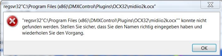

    Hab das Midiio2k-Zeugs schon in meinem DMX-Plugin Ordner kopiert bzw. auch in Windows/system32 und versucht zu registrieren mit folgenden Befehlen:
    regsvr32"C:\Program Files (x86)\DMXControl\Plugins\OCX32\midiio2k.ocx"
    Klappt nicht. Fehlermeldung habe ich im Anhang 1 angehängt.

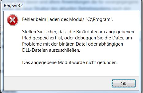

    regsvr32 C:\Program Files (x86)\DMXControl\Plugins\OCX32\midiio2k.ocx
    Klappt auch nicht. Klappt nicht. Fehlermeldung habe ich im Anhang 2 angehängt.
