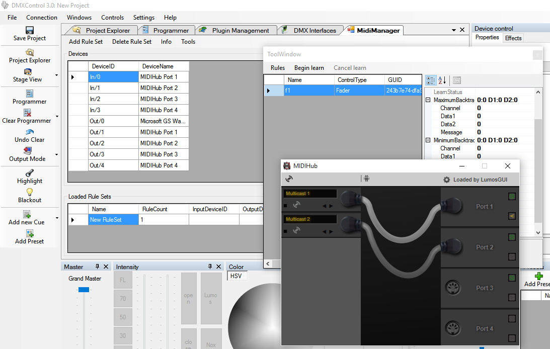

    Hallo @Lichtfuzzi,
    Ich komme nicht weiter mit dem Midi unter DMXC3 mit Sicherheit habe ich was nicht verstanden.
    Hier meine Konfiguration:
    Ich verwende TouchDAW auf Android Tablet als Client und verbinde ihn über mnet MIDIHub mit Windows WIN10/64
    Bis zum Rechner ist alles OK ...sieht jedenfalls so aus. Daten kommen an. ( Multicast 1 Blinkt wenn ich was bewege )
    IN der GUI Sind die Midi Ports vorhanden..... hier komme ich nicht weiter mit dem "lernen"
    Ich bilcke nicht durch die Midi Mappings .. .diese müssen doch mit den Cuelisten ( like" Assignments" ) verbunden werden.
    Hier zuckt aber nix...
    Ich erstelle einen Button in den Rules buw . Regler ...dann
    Lernen wäre jetzt gut ....ich bewege einen Regler oder klicke button und der wert schlägt hier auf.
    Dann sage ich wo der hin soll ...oder nicht ?
    Oder liege ich hier falsch. ?
    Gruß Uwe

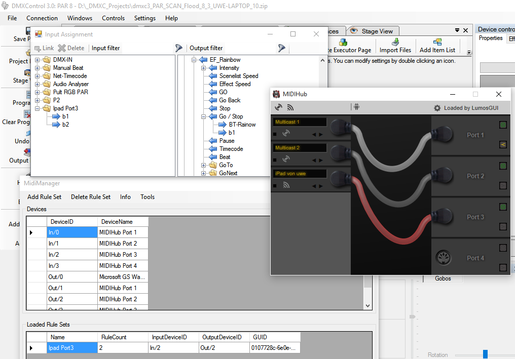

  • Hallo @Henrik,
    cool danke .... 2. habe ich nicht damit gerechnet das abschreiben zu müssen ...
    Geht .. :thumbup:
    Mit dem Toggle klappt inzwischen auch.
    Hier das fertige Werk mein ERSTER Button ..mit MIDI !! (grins )
    Dieser "mnet" Midi-Hub ist eigentlich das Herzstück Multicast geht mit Adroid Geräten und RTP mit iOS bzw. MAC OS und beides gleichzeitig das ist recht cool, zumal sich der Kram alleine einstellt.
    WEb würde auch noch gehen , mann könnte sich hiermit ein WebInterface schreiben das MIDI Daten ausgibt ....
    Gruß Uwe
