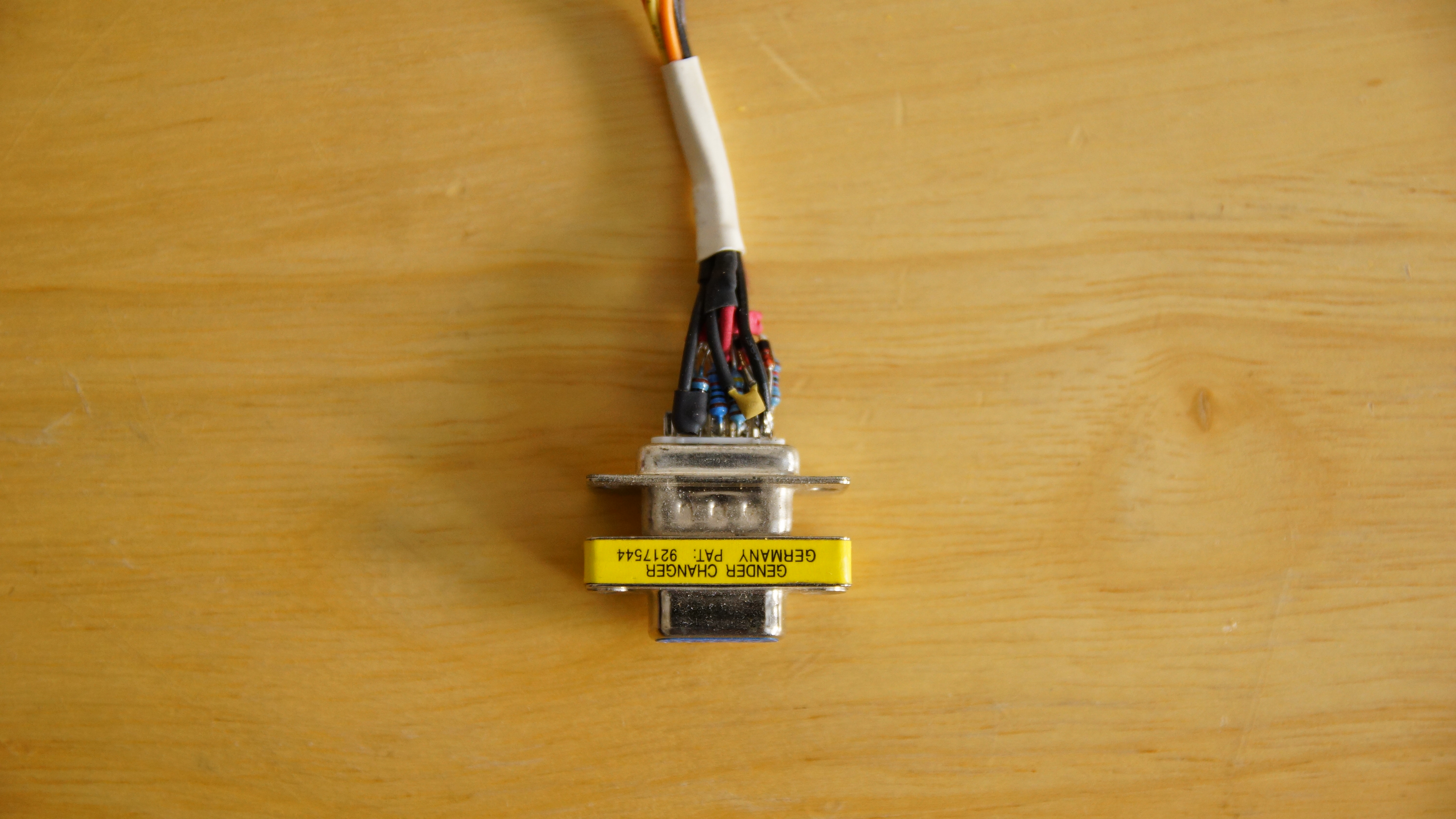

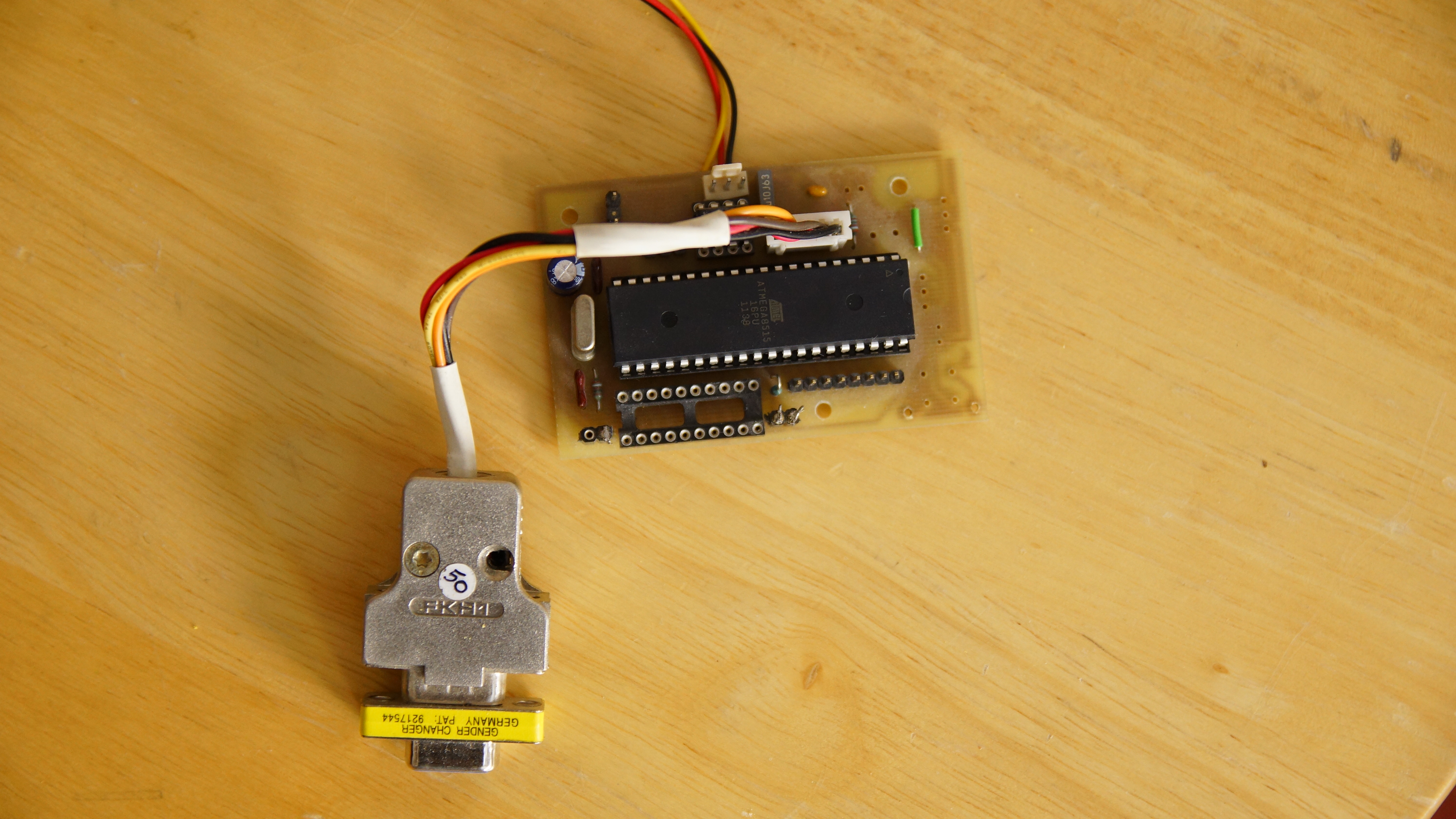

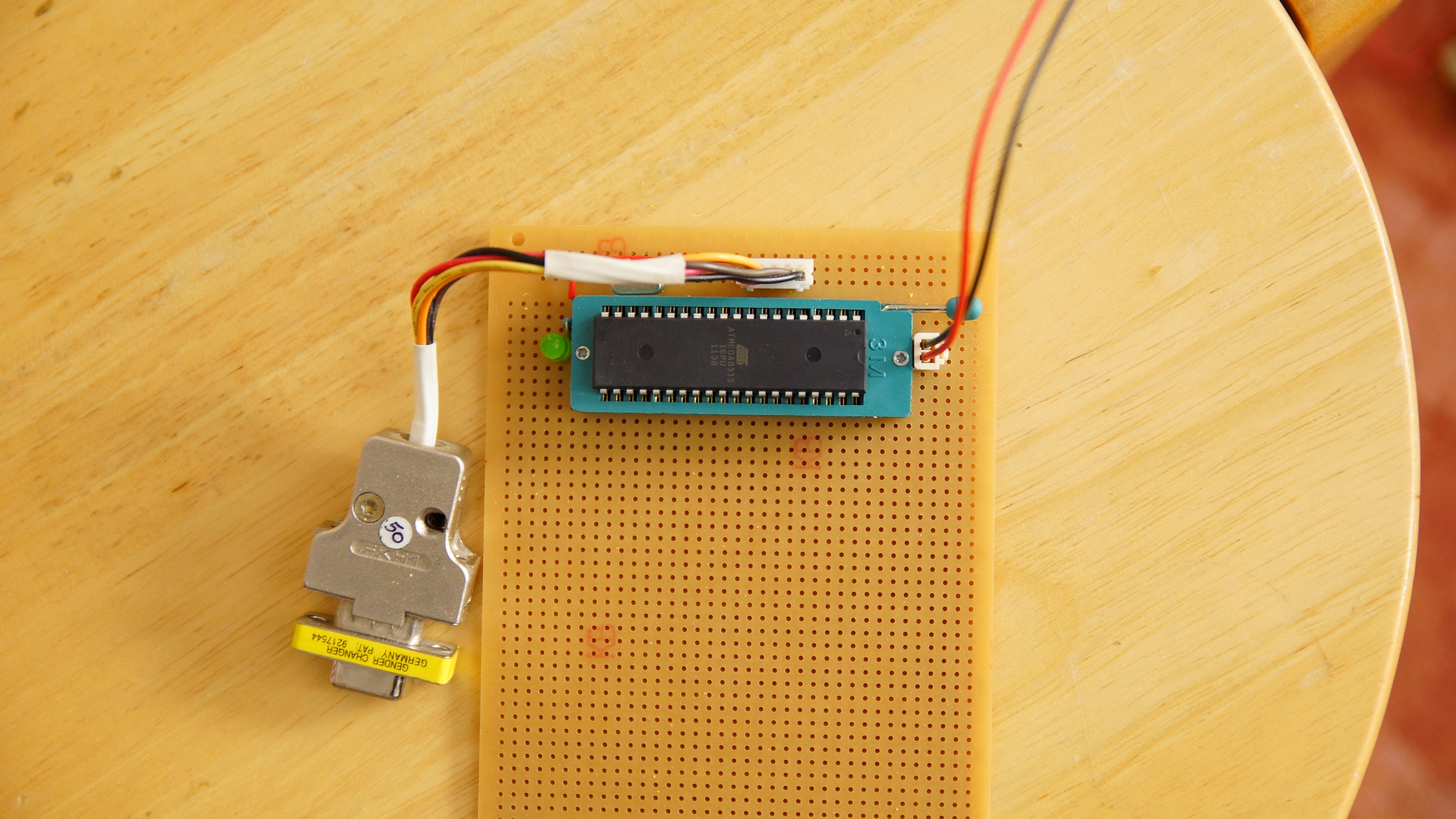

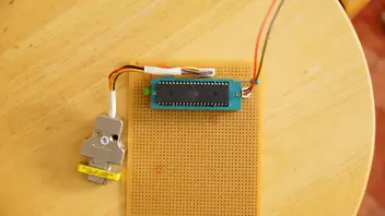

  • Einen Adapter bauen wäre kein Problem, will ja auch noch einen 8515 für den Demux vom hölscher bauen.
    Wüsstest du da welche Anschlüsse ich "rauslegen" müsste ?
    Ponyprog "nutze" ( wenn man das so nennen kann :| ) ich, CodeGen habe ich auch.
    Also muss ich mit Ponyprog nur die von Codegen erstellte *.hex Datei lesen und keine Fuse Bits mehr setzen ?

  • Hennes Transciever habe ich hier liegen, deshalb will ich mir ja auch eine Programmer bauen und nicht den fertig Programmierten 8515 kaufen.
    Wenn ich das richtig sehe muss ich mir den seriellen Programmieradapter bauen ?
    Hab aber keine RS232 Schnittstelle (nur über USB) , fällt dass dann schonmal weg....
    Also gibt es keine möglichkeit ohne RS232 Schnittstelle den Mikrocontroller zu Programmieren außer ein USB gerät zu kaufen ?!
