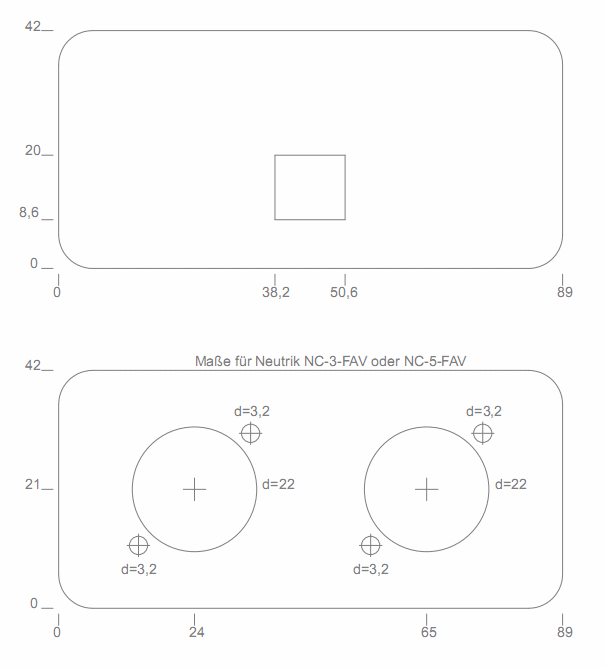

So passt die Öffnung für die USB-Buchse: Ausdrucken, ausschneiden, aufkleben und bearbeiten.
Die von mir eingezeichneten Öffnungen für Stecker und Buchsen sind die Neutrik NC-x-FAV, die von hinten montiert werden.
Die PDF Datei ist im Maßstab 1:1
Hallo,
jetzt aber, Deine Idee und die Ausführung eine Bohrschablone zu entwickeln
tolle Sache hat mir sehr geholfen.
Hatte nur erst das Problem das, als ich das PDF mit Mozilla Firefox geöfnet hatte,
das nicht alles angezeigt wurde.
Als ich es dann gedownloadet hatte und dann geöffnet habe, war alles wie es auf
Deinem Bild zu sehen ist, alles da.
Gruß Steff
Hallo Wolfgang
Wollte mal fragen mit was für einem Programm du die Schablone erstellt hast?
Würde kommende Woche mal versuchen die Blenden zu fräsen. Also komplett neu.
Gruß Philipp
Eagle
Hallo Wolfgang
Ich denke damit kann ich was anfangen.
Könntest du mir das eagle-file zukommen lassen?
Gruß Philipp
