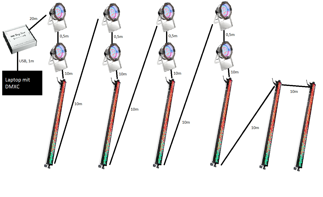

Bei den hier eingesetzten Geräten handelt es sich um :
-6x Stairville LED-Bar
-8x LightmaXX LED-Par
-1x IMGStageLine 512-DMX-Interface
und LightmaXX DMX-Kabel in den Längen 10m und 0,5m. Die Länge der Anschlussleitung betrug 20m.
Wir verwendeten jedoch keinen Abschlusswiderstand. Kann es daran liegen?
Es gab teilweise wirklich extreme Lichtblitze obwohl nichts derartiges geplant war. So sollten beispielsweise alle PARs rot sein. Jedoch blitzten die blauen und grünen Leds für Sekundenbruchteile in wirren Zeitabständen auf. (mindestens ein Blitz in 5 Sekunden)

Hallo Julian,
das kann unterschiedliche Gründe haben,1. Könnte bei einem der DMX-Kabel eine Vertauschung von DMX + und DMX - sein
2. Eine ungewollte Refelektion am Leitungsende, da das letzte Gerät nicht terminiert ist.
3. Ein Gerät ist im Falschen Modus und sendet zusätzlich als Master auf der Linie.
4. Ein Gerät ist Defekt und Stört die Linie. (Ist mir schon passiert)
Gruß Uwe
Hallo,
wenn ich die Längen an DMX Leitungen so zusammenzähle sind das über 110m,
bei den Längen kann der Abschlußwiderstand schon eine Rolle spielen.
Aber wie Uwe schon schreibt kann das mehere Gründe haben.
So was ähnliches hatte ich mal als bei meinem Interface das
RS 485 Treiber IC machmal defekt war.Gruß Steff
Display More
Hallo Julian,
Gruß Uwe
1. Dann würde eine Lampe gar nicht oder alle dahinter immer falsche Werte ausgeben.
3. Wenn ein Gerät immer Master sendet, wäre das ein dauernder Fehler. Immer falsche Anzeige.Ich würde sofort bei der Anzahl der Geräte sagen:
1. Zuviel Geräte an einem Bus. Auch wenn mehr Geräte erlaubt sind, gibt es Probleme durch Impedanzänderungen DMX-Kabel, Stecker, Buchse, Kabel im Gerät. (und das pro Gerät 2x), besonders bei fehlender Terminierung
2. Bei der Länge des Kabels: Terminierung -
Gebe ich dir Recht, hätte ich vielleicht noch schreiben können, das sich
der Fehler dann im ersten Gerät, IF bzw. Leitung befinden muss.3. Wenn ein Gerät immer Master sendet, wäre das ein dauernder Fehler. Immer falsche Anzeige.
Ja so habe ich den Text jetzt auch verstanden:...beim Einschalten der DMX-Geräte fingen diese an zu flackern und in Farben zu leuchten, die so nicht vorkommen sollten/dürften.
Gruß Uwe
