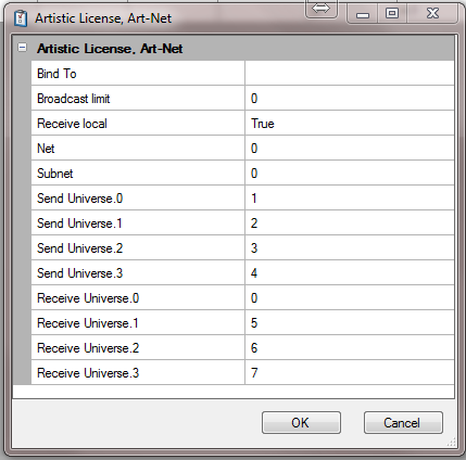

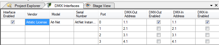

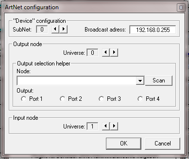

  • Hallo zusammen,
    nach etwas tüfteln habe ich es auch hinbekommen DMXC3 -> DMXC2 zu verbinden.
    Was leider überhaupt nicht klappen möchte ist die umgekehrte Richtung, also DMXC2 -> DMXC3. Das klappt sowohl wenn beide auf dem gleichen Rechner laufen nicht, als auch wenn sie auf verschiedenen Rechnern laufen.
    Kann das jemand nachvollziehen, bzw. benutzt jemand den DMX In über Artnet in der 3er?
    Ich habe meine Einstellungen mal als Anhang dran gehangen, vllt. ist ja mal jemand so nett drüber zu gucken.
    Grüße
    Martin
  • Ich wundere mich, dass die Kommunikation überhaupt in eine Richtung funktioniert. Bind To musste nämlich noch einstellen.
    Dennis
    Edited 2 times, last by fisl (November 20, 2013 at 9:02 PM).
