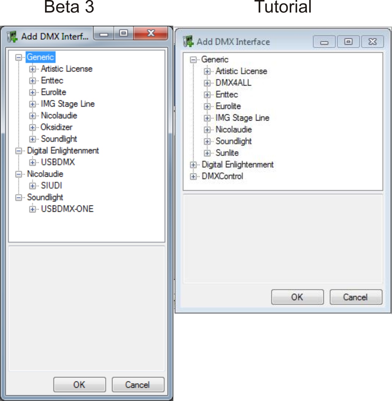

    gerade habe ich beim Lesen des Tutorials festgestellt, dass es in Auswahlliste für Ausgabeplugins auch "dmx4all" gibt.
    In der Programmversion auf meinem Pc gibt es diesen Eintrag leider nicht. Muss man das Plugin seperat installieren, bzw wo kann man es herunterladen ?
    Gruß
    Michael
    wenn ich das noch richtig weiß, werden diese Einträge im Interface hinzufügen Dialog nur angezeigt, wenn das entsprechende Interface auch tatsächlich am PC angeschlossen ist und erkannt wurde. Und: Gibt es nicht nicht verschedene dmx4all-Interfaces?
    hab grad nochmal nachgeschaut. Das Verhalten hat sich etwas seit den früheren Betas verändert. Und zwar war es mal so, dass Interfaces nur angezeigt werden, wenn DMXC diese auch erkennt (das bezieht sich auf alle Interfaces außerhalb des Generic-Ordners). Mittlerweile werden diese aber immer angezeigt und es wird nur eine Meldung eingeblendet, ob das Interface gefunden wurde oder nicht. Bei den Interfaces im Generic-Ordner erkennt DMXC generell nicht, ob sie angeschlossen sind (also auch beim DMX4All-Interface). Daher wurden und werden diese schon immer angezeigt. Ich dachte aber, dass das DMX4All-Interface zu den Interfaces gehört, bei denen DMXC erkennt, ob sie angeschlossen sind.
    Warum nun aber das DMX4All-Interface nicht mehr in der Liste ist, weiß ich leider nicht. Das können nur die Entwickler beantworten.
