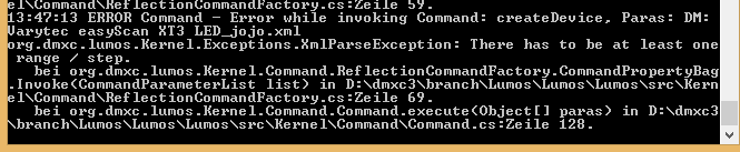

    Das ist der Error, wenn ich probier das DDF in DMXC zu laden:

  • Hallo Jojo!
    Hast du zufällig einen Kanal für die Pan-Tilt-Geschwindigkeit (oder vielleicht auch einen anderen Kanal)? Wenn dieser nicht wie unten dargestellt mit mindestens einem Eintrag versehen ist, dann streikt DMXC3 ganz gewaltig. Hatte gestern Abend nämlich erst genau mit diesem Problem zu kämpfen.
    Code
    <ptspeed dmxchannel="DEIN DMX-KANAL">
      <step type="linear" mindmx="255" maxdmx="0" />
    </ptspeed>
    PS.: Wieso ist eigentlich bei "mindmx" der Wert 255 eingetragen? Weil sich der MovingHead beim Wert 255 seine langsamste Bewegungsgeschwindigkeit hat und beim Wert 0 die schnellste. Sprich das "mindmx" und "maxdmx" sind auf die Funktion bezogen und nicht auf die möglichen / zulässigen Kanalwerte für die entsprechende Funktion. Das musste ich während des Jahrestreffen auch erst lernen. :D

  • Hallo Jojo!
    So... ich habe nochmal gebastelt und ein wenig probiert... und das Problem identifiziert: Wie ich schon sagte, DMXC will für eine Fuktion - in deinem Fall das Goboshake - auch mindestens einen Step haben. Damit DMXC Ruhe gibt und das DDF dem Projekt hinzufügt, musst du folgende Angaben manuell ergänzen, da der aktuelle DDFCreator diese noch nicht erzeugt:
    Code
    <gobowheel dmxchannel="1">  <goboshake dmxchannel="0">    <range type="linear" mindmx="196" maxdmx="255" minval="1" maxval="4" />  </goboshake>
    So sieht nämlich dein DDF aktuell noch aus:
    Code
      <goboshake dmxchannel="0" mindmx="196" maxdmx="255" minval="1" maxval="4"/>
    Probiere es mal aus und melde dich. Wenn es nicht klappt, hänge ich hier noch das (bei mir) funktionierende DDF an.
    Gruß, Stefan von den LightningBrothers.
  • Jetzt wirds geladen und angezeigt :)
