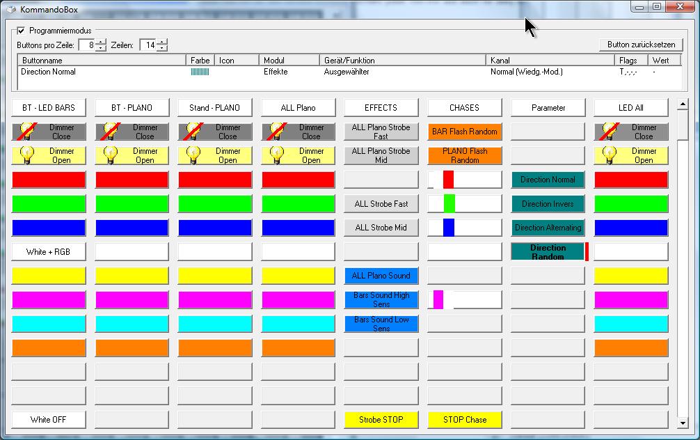

  • Servus
    Ich habe mir diverse Lauflichter für LED Bars erstellt.
    Diese werden über die Kommandobox mit Start/Stop aufgerufen.
    Jetzt will ich für den aktuell laufenden Effekt (oder von mir aus auch für alle) die Laufrichtung ändern.
    Das funktioniert aber nur, nachdem ich den Effekt auch im Effektsequencer mit der Maus markiert habe.
    In dem Moment wo ich markiere wird die Laufrichtung vom Effektsequenzer in die Kommandobox übernommen ?( ,
    ab da funktionierts dann auch wieder aus der Kommandobox.
    Aber nur für diesen einen Effekt.
    Wenn ich über Kommandobox einen Effekt anderen anwähle gehts nicht mehr, bis ich eben diesen Effekt wieder
    im Effektsequencer markiere.
    Ich sehe wie die Laufrichtung in der DropDown Liste des Effektsequenzers geändert wird, aber das wird nicht ausgeführt.
    Gruß Floyd
  • Hallo Floyd,
    Quote
    hatte ich's mir doch gedacht :D , wenn Du mit Gerät/Funktion Ausgewählter arbeitest,
    funktioniert das nur für den Effekt den Du ausgewählt hast.
    Nutze Alle, oder gebe den namen des entsprechenden Effekts an.
    Gruß Uwe
  • Hi
    Du meinst jetzt aber nicht, daß ich zu jedem Lauflicht noch 4 zusätzliche Buttons machen soll ???
    Besser wär da noch einen zusätzlichen mit Aktion 'auswählen'.
    Wenn ich global für alle verstellen könnte wärs mir ja auch noch recht, aber das bietet die Liste ja nicht an.
    Gruß Floyd
  • Hallo Floyd,
    Quote
    Bei 'Alle' gibts aber nur STOP....
    jau, sorry das war mir entfallen. 8)
    Quote
    Entweder so, oder einen Button zur Auswahl des entsprechenden Effekts,
    um dann den Wiedergabemodus über ausgewählter darauf anzuwenden.
    Das hängt von deinem Anwenderkonzept ab.
    Quote
    Stimmt, das hat bis jetzt auch soweit ich das mitbekommen hab
    keiner vermisst. :D Aber Du kannst es ja mal als Wunsch in den
    Bugtracker eintragen.
    Probier's nochmal mit auswählen, aber lass das T-Flag weg,
    auch bei den Auswahlbuttons.
    Gruß Uwe

  • Hallo Floyd,
    probiere es mal, indem du bei jedem Effekt bei "Erweiterte Einstellungen" folgenden Befehl bei starten eingibst:
    im ersten Feld wählst du "Effekte" aus; im zweiten Feld erscheinen die Auswahlmöglichkeiten Alle-Ausgewählter-Nächster-Vorheriger und darunter deine selber erstellten Effekte. Dort wählst du den Effekt aus, den du gerade bearbeitest. Im nächsten Feld nimmst du "Auswählen" und zum Schluss noch als Flag "Umschaltmodus" wählen.
    Wenn du jetzt den Effekt über die Kommandobox startest sollte er automatisch ausgewählt werden und du hast direkten Zugriff auf die Laufrichtung.
    Grüße MiSche

  • Hi
    MiSche: Das ist ja leider nur die halbe Wahrheit.
    So wird der Effekt NUR ausgewählt, aber nicht gestartet.
    Einen solchen Button habe ich mir ja jetzt machen müssen, zusätzlich zum Effekt Start.
    Gruß Floyd
  • Hallo Floyd,
    da habe ich mich vielleicht nicht ganz genau ausgedrückt. Diese Einstellung nicht in der Kommandobox vornehmen, sondern direkt im Effektsequenzer den entsprechenden Effekt anklicken und dann im rechten Fenster unter erweiterte Einstellungen das Feld "Beim Starten" auswählen. Dort kannst du dann den entsprechenden Eintrag machen.
    Wie Stefan ja festgestellt hat, führt diese Einstellung zusammen mit dem Beattool zu Aussetzern, wenn du dieses aber nicht brauchst, sollte das für dich funktionieren.
    Grüße MiSche
  • Servus
    Nach dieversen Häckchen und Optionen setzen und wieder löschen hab ichs jetzt (glaub ich..).
    1. Die Effekte müssen gruppiert sein, also einer Kategorie zugeordnet sein.
    2. In der Kommandobox den Button mit Start/Stop und T Flag ausstatten.
    3. Im Effektsequenzer die Optionen so einstellen wie von MiSche vorgeschlagen und nur einen Effekt pro Gruppe ausführen.
    Vielen Dank für die Hilfe.
    Gruß Floyd
