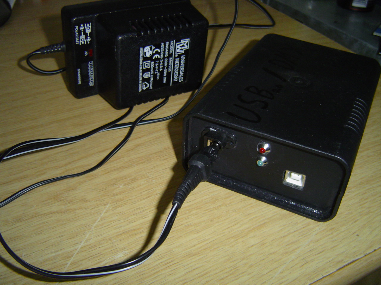

  • Also ich habe mal Bilder von meinem IF gemacht was ich mir vor ca 1 Jahr gebaut habe.
    So sehen "Eure" dann später auch aus
    Lieferung erfolgt dann mit dem Universalnetzteil. Ein USB-Kabel hat denk ich mal jeder von euch rummfliegen oder soll ich wenn eins mitbestellen?

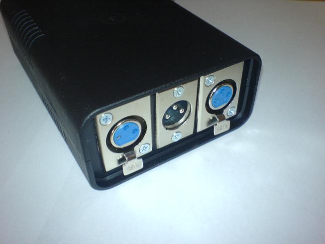

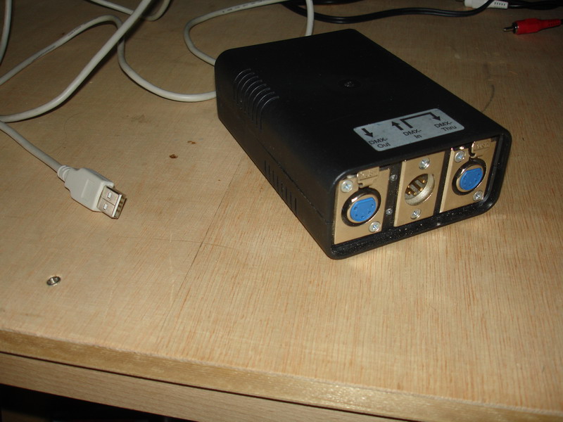

  • Und das Dritte. Einmal von innen... nat sieht es nachher nicht alles 1:1 gleich aus...
    MCU wird bei mir beschrieben und die Platine ätz ich auch selbst. Die Leiterbahnseite wird anschließend mit "Plastik" überzogen.

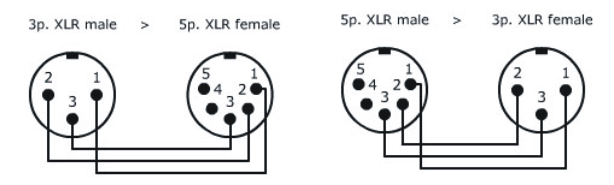

  • Naja, ich denke die meisten Geräte der DMXC Nutzer sind auch 3 Polig, schließlich sind die letzten beiden Kanäle (meines Wissens nach) doch eh meistens (oder gar immer?) unbenutzt. Ein Adapter sollte es daher auch tun.
  • Hey,
    die letzten 2 pins im 5pol sind für nen 2. Bus gedacht, so stehts mal in der Spezifikation, wenn du also nen 2. Bus brauchst weil du mehr als 512 addressen belegen mußt, könntest den 2. Bus auch über die Leitung laufen lassen. Ich hab mal die Pinbelegung für "normale 3pol" angehängt. Die Martin sind ja verdreht (2 und 3), aber diese Variante ist standardtisiert und am weitesten verbreitet.
    gruß Daniel

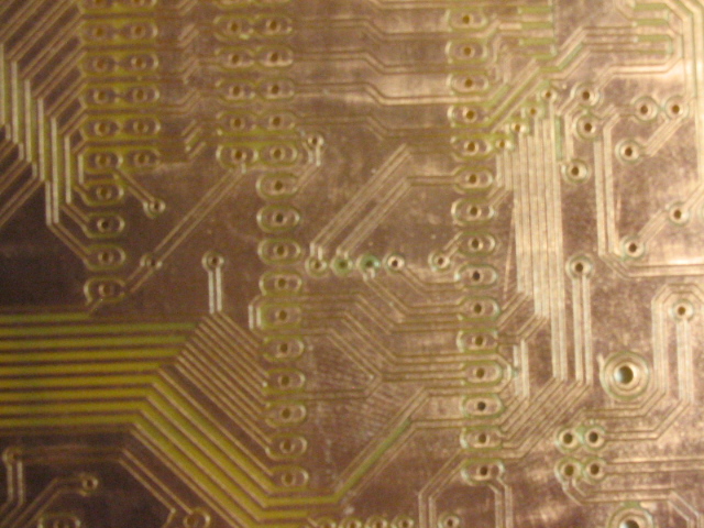

  • hab mir mittlerweile die platinen gefräst und dabei festgestellt, daß die lötösen teilweise sehr klein um die löcher sind, da sind mir einige ausgebrochen, weil nur noch n halber millimeter stehen bleibt. hat schon jemand anders mit dem beiliegenden layout gefräßt oder seid ihr alle ätzer?
    Gruß Daniel
