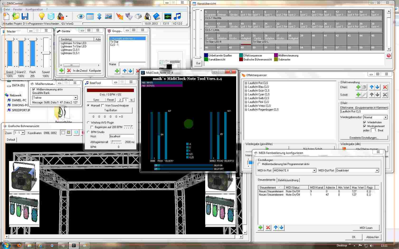

    Mein Vorhaben ist folgendes:
    Traktor Pro und DMXC laufen auf je einem Win 7 64bit Laptop. Die beiden Systeme habe ich mit zwei midi Interfaces verbunden. Die Midi Daten kommen auch in DMXC an (zumindest laut Midifernsteuerung), dort werden mir die Massage Data1 & 2 angezeigt. Jetzt möchte ich die Midi Daten mit dem Plug-In Midiclock2Note auf den Beat Tool Tab Button senden. Jedoch regt sich da Garnichts genau wie im Midiclock2Note Fenster. Muss ich das Plug-In irgendwie installieren? Denn wenn ich das Plug-In per Doppelklick starte, öffnet sich das Fenster ganznormal aber ich muss doch bestimmt DMXC irgendwie beibringen das es damit etwas anfangen kann. Die Midifernbedienung habe ich nach Wiki Anleitung konfiguriert, siehe Anhang.Was mache ich falsch???
  • Danke für deine Antwort
    Da ich noch einen Midi Controler habe der nur für Traktor zuständig ist, der auch Midi befehle für Leds bekommt z.B. im Takt blinken. Wollte ich eigentlich beide varianten machen. Über Noten bekomme ich zumindest schonmal einen Takt. Im Traktor 127 Beat wird jedoch schwankend bei DMXC von 200 bis 220 angezeigt. Über das Clock signal bekomme ich garnichts.

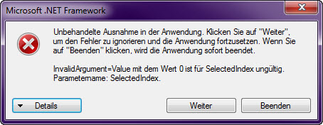

  • Ich wollte das mal gerade schnell unter Win7 64Bit testen und bekomme leider nur einen .NET Framwork Error.
    Hast du die genaue Fehlermeldung? Damit ich mir das mal anschauen kann. Weil unter XP Sp3 32Bit & Win8 64Bit lief es bei mir einwandfrei.

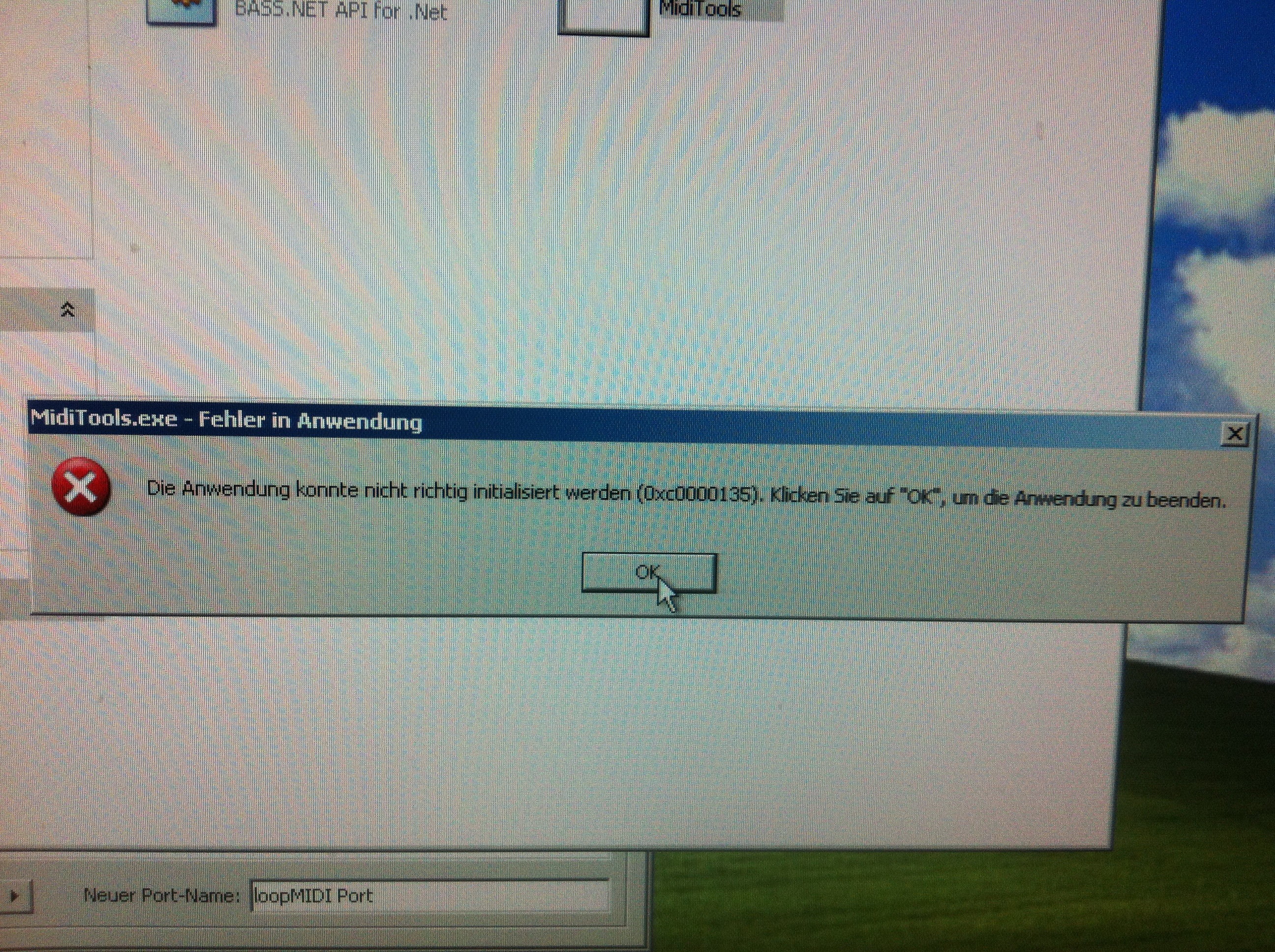

  • habe gerade dein Proggi mal ausprobiert, allerdings wenn ich es starten will bekomme ich immer nur diese Fehlermeldung(siehe Anhang).
    woran könnte es liegen?
    System ist XP Pro Sp 3 fast nackt, also nur updates und die Proggs welche zu DMXC dazugehören
    Du brauchst das .NET Framework ab der Version 2.0 um das Programm ausführen zu können. Hätte ich vielleicht von Anfang an dazu schreiben sollen... :argh:
    Mit der 0.1.5 erscheint zwar auch noch die Fehlermeldung, siehe Anhang aber das Tool läuft dann scheinbar.
    Der Fehler bedeutet, dass du entweder keinen Midi Eingang und oder Ausgang auf dem Computer eingerichtet hast. Aber ich werde das noch in eine Verständliche Fehlermeldung umbauen.
    Gruß
    Lukas
