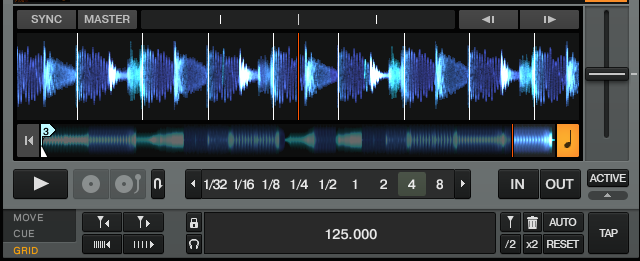

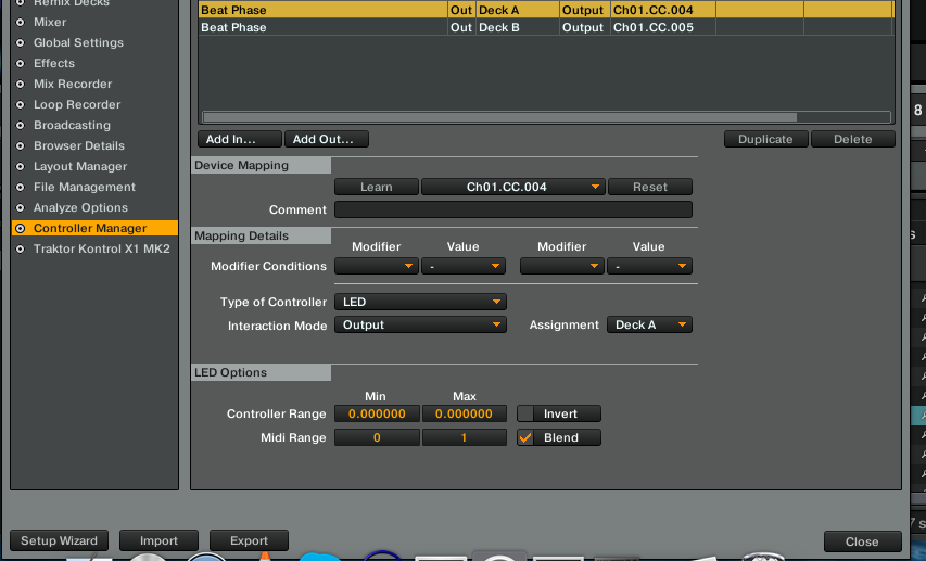

Ich habe mich dann einer anderen Funktion bedient, nämlich der Beat-Phase in Traktor. Die Beat-Phase ist eine interne Variable in Traktor, welche von ständig zwischen -0,5 und 0,5 schwankt. Die Variable ist auf 0 wenn der Cursor der Waveform (Bild 1 ROT) und der Beat-Indikator der Waveform (Bild 1 WEISS) sich treffen.
Diesen Zustand kann man dann abfragen und bei Zustand 0 ein Midi-Signal Senden (Bild 2). Somit bekommt man auf jeden Beat ein "1" Signal über Midi und auf Jeden Off-Beat ein "0" Signal. Das kann man dann entsprechend auswerten.
Mit ein wenig spielerei in der Controller-Range (Bild 2) kann man den Zeitpunkt an dem das Signal gesendet wird anpassen und so Sound2Light-Delays ausgleichen.

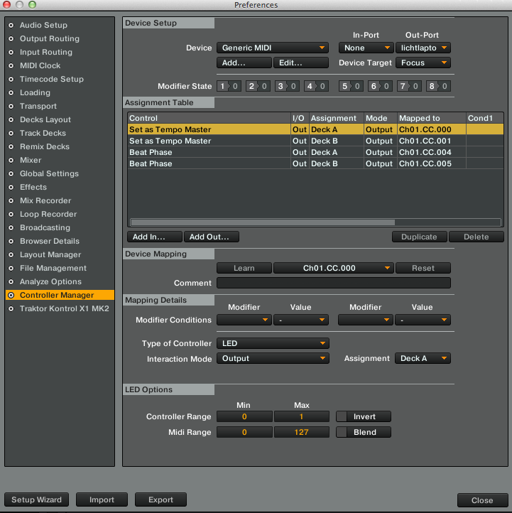

Um das aktive Deck zu erkennen habe ich die "Set as Tempo Master" Midi-Funktion genutzt. Wenn man beim Auflegen einfach normal zwischen den Decks wechselt erkennt Traktor automatisch welches Deck der Tempo-Master ist, auch wenn man den SYNC-Button nicht benutzt
Das kann man dann wieder via Midi abfragen.
Funktionsweise:

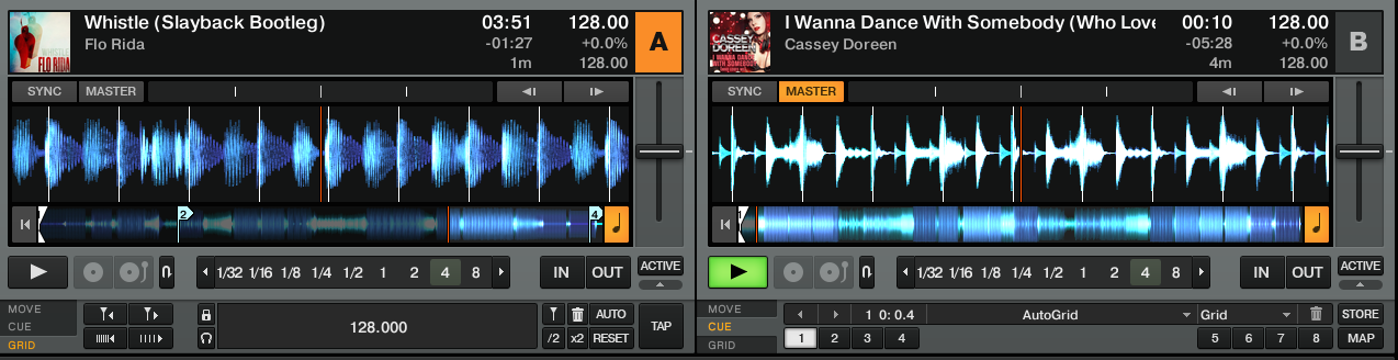

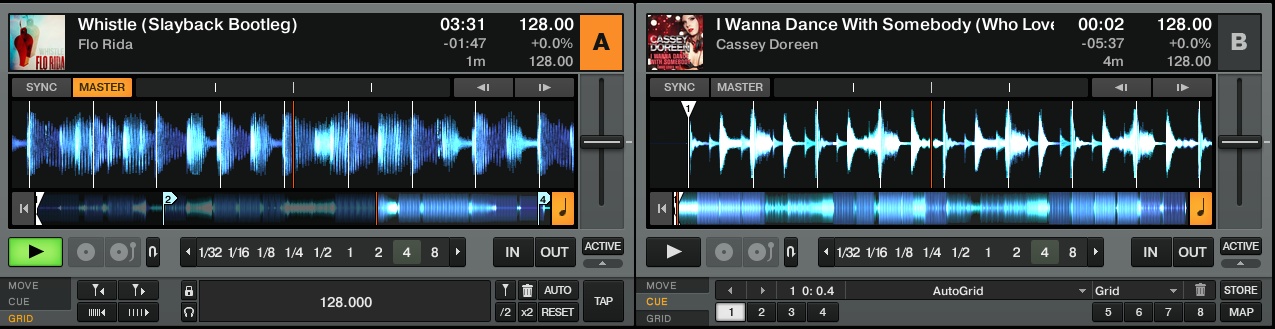

In Bild 3 läuft momentan Deck A und ist somit Tempo-Master. Wenn man nun zum Vorhöhren oder während des Übergangs Deck B startet und stoppt (Bild 4) passiert erstmal nichts. Wenn man nach dem Übergang den Track in Deck B am laufen hat und dann aber den Track in Deck A stoppt, dann wird automatisch Deck B auf Tempo-Master gesetzt (Bild 5).

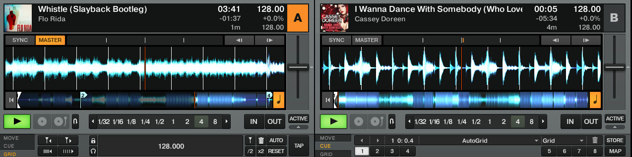

Abfragen funktioniert wie in Bild 6 eingestellt. Man muss nur drauf achten dass das Assignment auf das richtige Deck richtig eingestellt ist.
Wenn der Tempo-Master wechselt bekommt man soweit ich noch weiß auf dem aktiven Deck ein "1" oder eben "255"-Signal und auf dem nicht-mehr-aktiven Deck das gegenteile Signal ("0").
Mithilfe der beiden Tempo-Master-Signale kann man auswerten welches Deck momentan das aktive ist und mit dieser Information dann die jeweilige Beat-Phase als Taktgeber nutzen.
