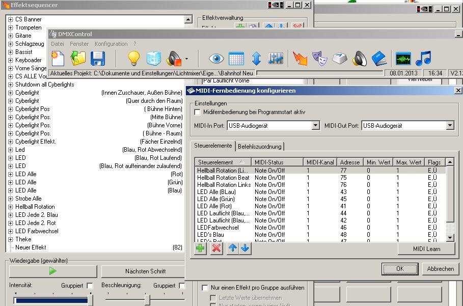

  • Hey,
    Stefan es wird bei Data 1 angezeigt, welche Taste ich drücke und bei Date 2 wie doll ich diese Taste drücke.
    Jetzt ist mir aufgefallen, dass wenn ich die Taste nur leicht drücke der Effekt angesprochen wird.
    Ich habe jetzt auch mal ein Foto von meinen Midi Einstellungen hochgeladen, falls ich darin ein Fehler gemacht habe.
    Lg

  • Hey,
    also ich habe jetzt bei Min.Wert 0 und bei Max.Wert 127.
    Jetzt ist mir aufgefallen, dass der Effekt erst ausgeführt wird, wenn bei Data 2: 65 oder Höher angezeigt wird..
    Ich wollte das eigentlich wieder so haben, das egal wie doll oder leicht ich eine Taste drücke der Effekt Startet.

  • Hey,
    Lg
    Fabi
    Jetzt hast du das gleiche problem wie ich lies mal mein vorherigen post durch musst noch "angegebenen wert verwenden" bei der befehlszuordnung beim punkt "flags" einstellen und den wert auf 70 oder so stellen dann müsste es laufen!

  • Soo
    Ausprobiert geändert und es funktioniert. Ich finde es nur Komisch, dass man jetzt den Max Wert auf 70 stellen muss und bei Flags für jede zuweisung bei angegebenen Wert anwenden auf 100 stellen..
    Bei der älteren Version musste man das auch nicht machen..
    Ist das so gewollt? ?(
