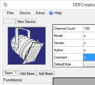

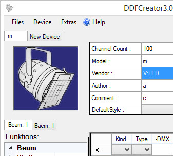

    Mein Ziel: Erstellung einer neuen DDF. Mein Vorgehen:
    Start von DDFCreator3.0
    • aha, da ist schon ein neues leeres Device vorhanden (wie man dies aus Word etc. gewohnt ist)
    Ausfüllen von „Channel-Count“, „Model“, etc.
    • da kann ich nichts reinschreiben
    Etwas rumklicken, wo passiert etwas? Klick auf Register „New Device“
    • aha, eine neue Registerkarte (ich habe diese aber nicht angeklickt)
    • jetzt kann da etwas erfasst werden, also mal die Felder schön ausfüllen
    Klick auf „Add Beam“
    Files > Save
    • da passiert gar nicht
    Etwas rumklicken, wo passiert etwas? Klick auf leere Register Karte links von „New Device“
    • aha, so geht das
    Files > Save
    Device > Funktions > Add > Prisma (Deutsche Bezeichnung)
    • wird zu “Prism” (Englische Bezeichnung)
    Device > Funktions > Add > P/T-Speed
    • wird zu “PTSpeed”
    Oops falsche Funktion hinzugefügt
    • wie kann die wieder gelöscht werden?

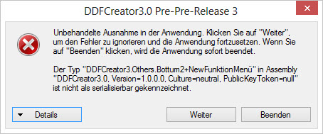

  • Hallo Patrick
    Folgende Schritte führen zu einer Fehlermeldung
    • Klick auf „New Device“
    • Klick auf neue Registerkarte für das neue Device
    • Device > Function > Add > Shutter
    • Klick auf die 3 Punkte rechts von Shutter > Copy
    [Blocked Image: http://www.dmxcontrol.de/forum/index.php?page=Attachment&attachmentID=6081&h=2317ed4d398ffb7bd55d5ddb0023e81f53c3c9f2]
    Details sind in Fehlermeldung.txt
    Gruss,
    Dieter

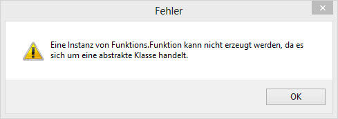

  • Hallo Patrick
    Folgende Schritte führen zu einer Fehlermeldung (drei weitere Anmerkungen sind in Klammern zusätzlich eingefügt):
    • Klick auf die 3 Punkte rechts von Shutter > Extras
    • Im Fenster „Funktion Settings:“ (den Doppelpunkt würde ich weglassen) Klick auf die 3 Punkte rechts von SubFunktions („c“ statt „k“)
    • Im Fenster „Funktions-Auflistungs-Editor“ (auf Englisch übersetzen) Klick auf [ Hinzufügen ]
    [Blocked Image: http://www.dmxcontrol.de/forum/index.php?page=Attachment&attachmentID=6084&h=dc2054973d90e9f09f3a3e400cd3e2e2d74582da]
    Gruss,
    Dieter
    P.S. Was mache ich falsch beim Bilder einfügen, wenn den Beitrag entwerfe sehe ich das eingefügte Bild später wird das img-Tag angezeigt?
  • Subfunctions ist noch im Rohbau, daher der Fehler.
    Ich weiß selber noch nicht, wie das im DDF funktioniert, ich habs nur mal gesehen und musste es einbauen, damit die DDFs auch alle geladen werden können.
    Übersetzen geht hier wirklich nicht^^ is so in der .NET 4 verankert
