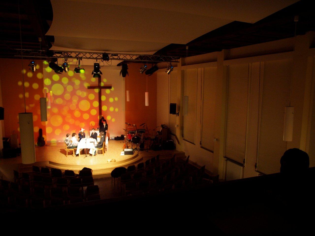

  • bei movinglights kann ich dir die Showtec Indigo 150 Serie ans Herz legen. Für das Geld super Lichtoutput und gute Funktionen.
    Hier ist mal ein Bild von dem kleinen MH (unten rechts in der Ecke - macht die gelben Punkte an der Wand)
  • Lord-Helmy
    Sieht cool aus. Ist bei uns nicht einmal viel anders, die Bühne ist gerade und vielleicht etwas breiter, wird aber die ganze Breite für die Band benötigt.
    Ich habe eben das Problem, dass Sie nicht dauerhaft eine solche Aufhängung wollen in der Kirche :S aber ich hoffe das lässt sich noch einrichten.
    Wenn ich richtig sehe, hast du hinten keine Beleuchtung von oben herab?
    Dave
