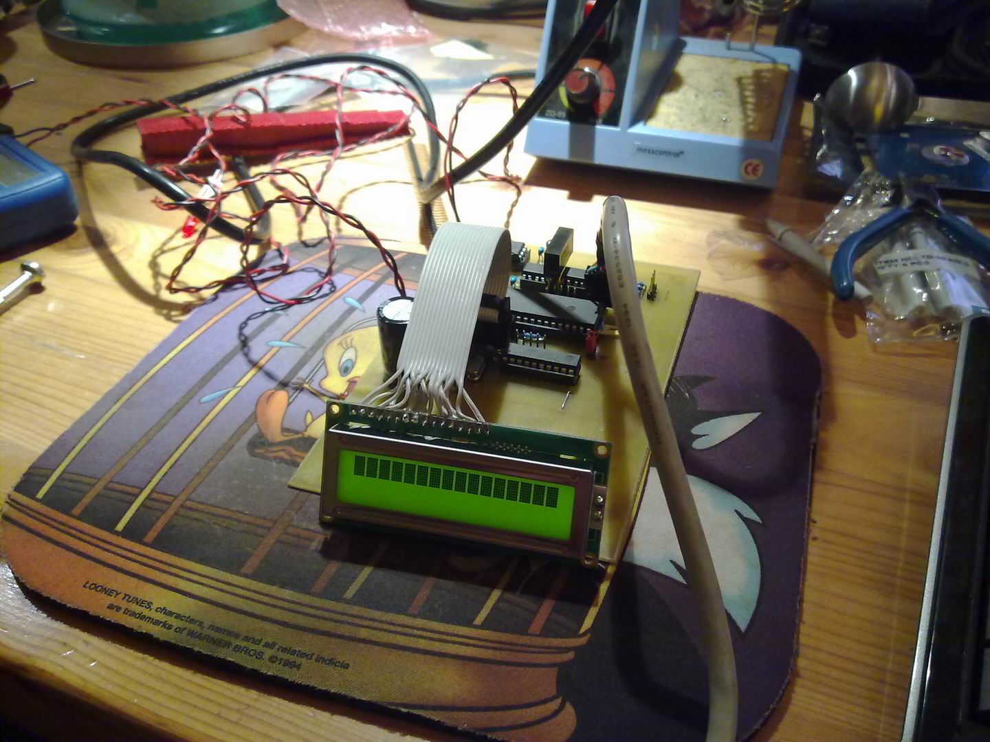

hast schon am Kontrast Poti rumgedreht??
bzw. latuer volle Zeichen nur in einer Zeile oder in beiden?

ja habe ich schon, aber es zeigt nur eine zeile mit leeren zeichen an.
an was kann das liegen?
hat jemand ähnliche probleme gehabt? -
das LCD ist nicht initialisert...
vermutlich mein Fehler, probier ma dieses hex-file:

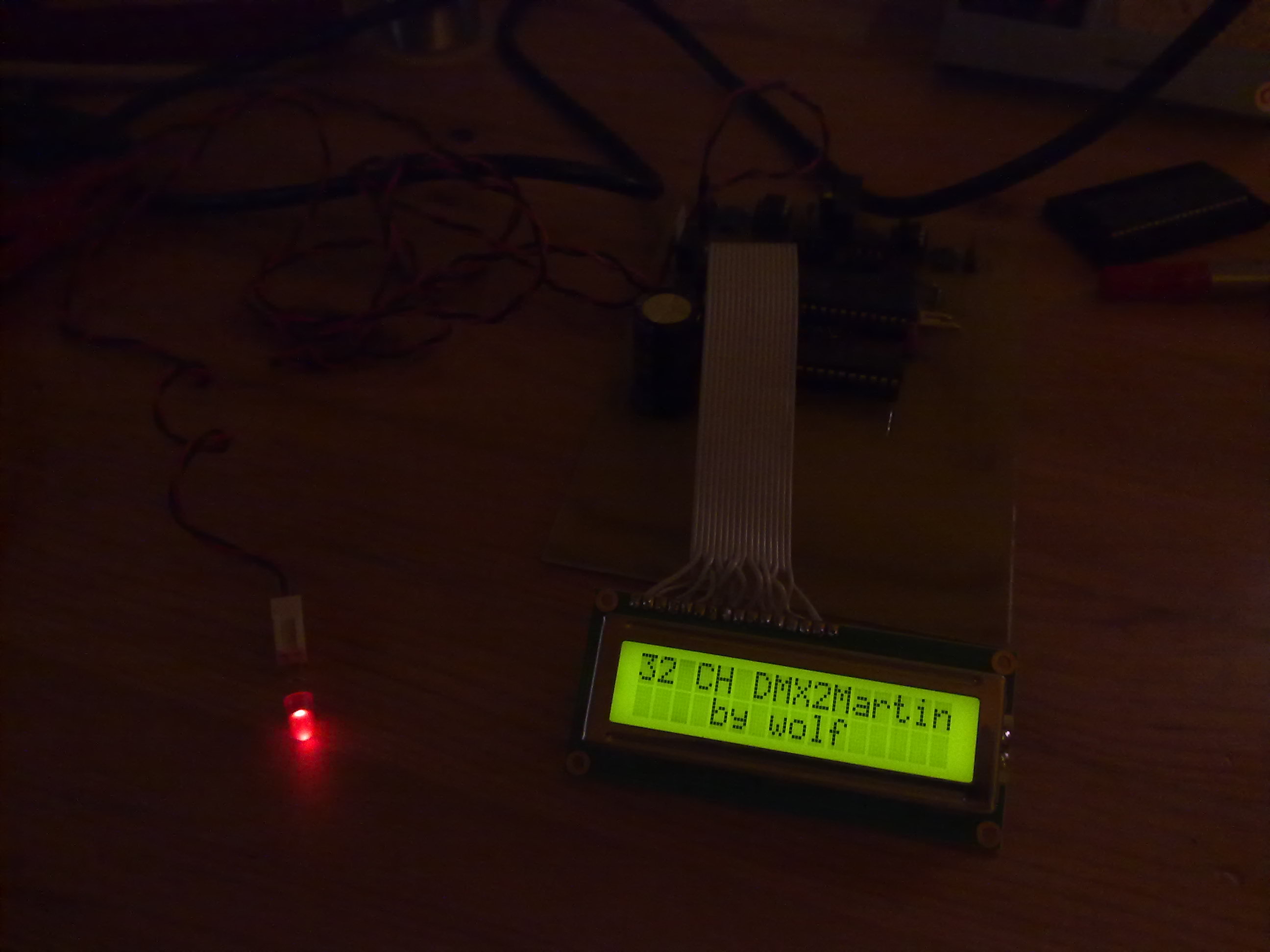

Wie schaut's bei dir jetzt aus, Eisi?
So wie ich das sehe, sind wir da nämlich "Problemgenossen". Hab's gestern endlich mal geschafft, die Möhre unter Spannung zu setzen:
[Blocked Image: http://www.yerf.de/cyberfox/bastelfuchs/dmx/13062013850.jpg]
Benutze btw. das "LCD 162C LED" von Reichelt und der ATMega ist auf dem Stand vom Januar, als mir Wölfi die geflashten Prozzies freundlicherweise geschickt hat - wofür ich ihm immer noch Einen ausgeben muss.

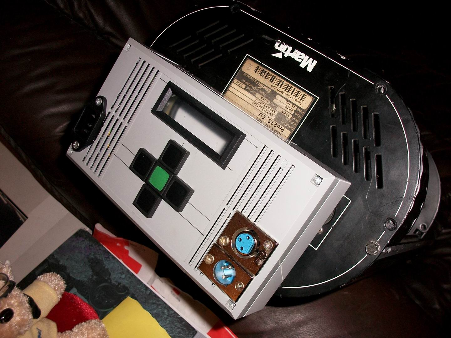

Ahaaa! Erfolg! So, nun alles in's Gehäuse, wenn der Lack trocken ist.
Cursortasten sind doch angenehmer für Faulfüchse mit Wurstfingern, als mit einem Stück Steckplatinen-Patchkabel Pins anzutippen
Btw., ich hab meinen Billig-AVR nun auch wieder ausgegraben und endlich mal - gezwungenermaßen - an's Laufen gebracht.
Ich kann zum Proggen übrigens absolut den "Khazama AVR Programmer" ( http://khazama.com/project/programmer/ ) empfehlen. Klein, fix und übersichtlich. -

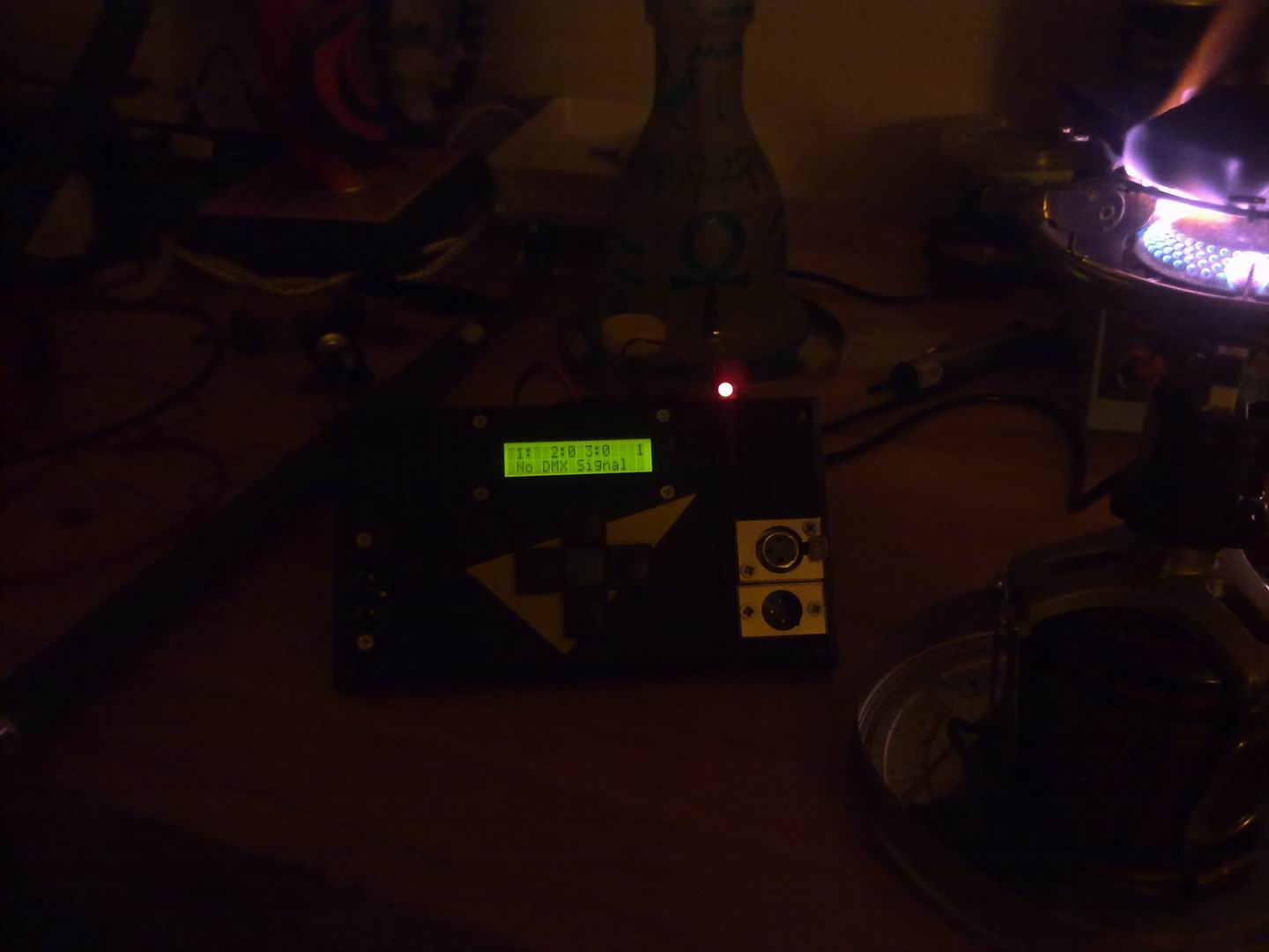

Muss noch umflashen, Display-Schrauben schwärzen und Gehäuse zu machen, aaber bisher gefällt's mir schon ganz gut!
[Blocked Image: http://www.yerf.de/cyberfox/bastelfuchs/dmx/16062013853.jpg]
... also entweder macht mein USB2DMX mehr Kauderwelsch, als Signal, oder es stimmt noch was anderes nicht.
Immerhin klappte die Direkt-Steuerung eines meiner 518er zwecks Test selbst geätzter Gobos einwandfrei."No DMX Signal" ...
Laut Blinkiblinki-LED-Test 'flimmert' es aber fröhlich bis zum ersten SN75176 - ab da verliert sich für mich die überprüfbare Spur.
Der DC/DC gibt auch korrekt rüber.
DMX Hot und Cold hab ich auch schon mal getauscht, aber es tut sich einfach nix. -
