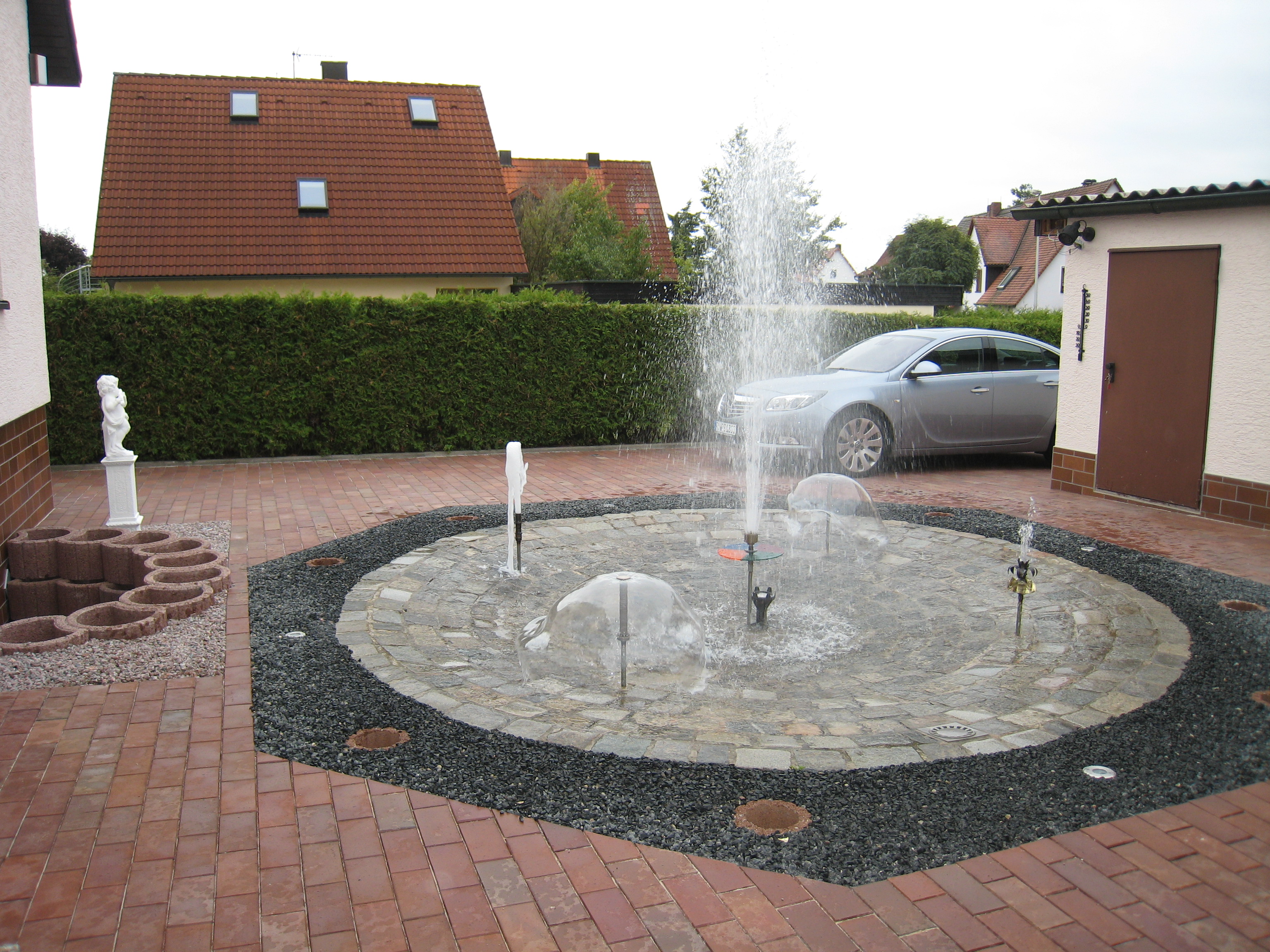

    Bin der Neue komme jetzt öfter, suche Hilfe da ich auf diesen Gebiet ein Newbie bin, was ich vor habe ganz kurz erklärt. Ich habe einen Innenhof auf meinen Grundsück mit einen Springbrunnen von 6,00m Durchmesser der Brunnen ist mit 5 Düsen bestückt die wo ich Höhenmäßig verstellen kann max 15,00m, und diesen Springbrunnen möchte ich bei der Nacht mit Lichteffekten rauß heben,habe mir schon den BeamZ Led Revo 9 Burst Pro 187 zugelegt macht schöne Effekte,aber ich möchte das ganze eventuell über den Pc steuern und was mir momentan nicht ganz gefällt dass ich dazu eine Musik laufen lassen muss, und nachts die Musik da werden schon bald die Nachbarn mir die Polizei im Haus schicken.Wer von euch hat dazu eine Idee wäre dankbar für euere Hilfe.

    Zu deinem Vorschlag. An LED Pars hab ich auch gedacht nur denke ich dass die düsen nah über der wasserlinie sitzen und somit kein platz für led pars ist. Und pinspots sind wahrscheinlich zu schwach. Nur so als Anmerkung. Bilder von dem Springbrunnen wären dafür sinnvoll.
  • Ich hab mir nochmal gedanken macht. Was wenn man die bars auf den rand des Brunnen schraubt. Damit wären sie außerhalb des Spritzwasser des Springbrunnens und man hatt trotzdem einen ähnlichen effekt. Allerdings hätte man dan das probelm das der Springbrunen nicht mehr so astrein aussieht.

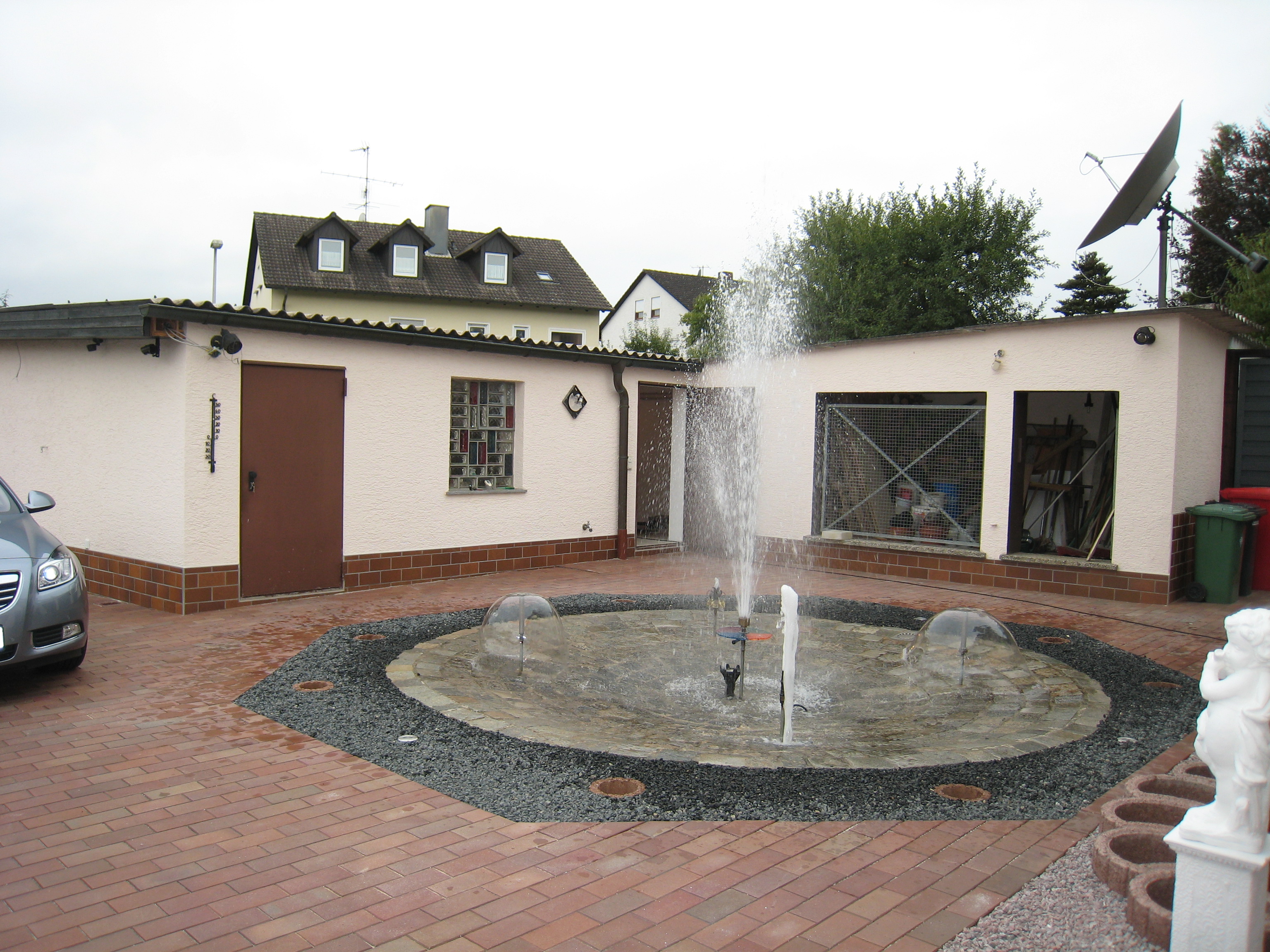

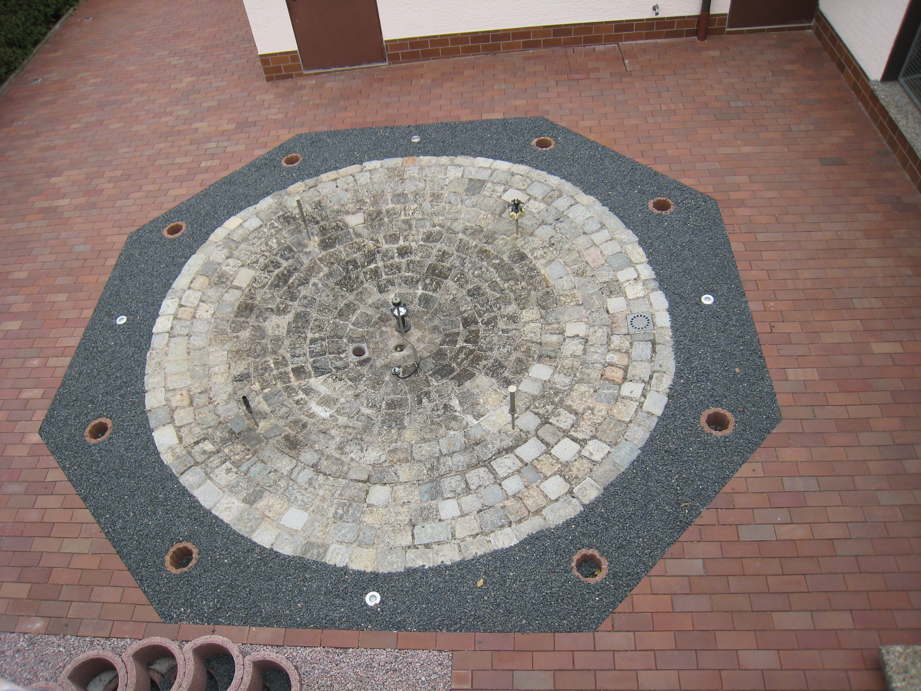

    Möchte mich entschuldigen wenn meine Rechtschreibung nicht mehr auf den neuesten Stand ist habe schon ein paar Jahre hinter mir. Aber jetzt zum Thema es soll nicht gleich ein Vermögen kosten dachte mir ich baue es Stück für Stück auf das heißt Controller/Strahler/Software zum Revo den kann ich zurück schicken ist erst letzte Woche geliefert worden und die Strahler müssen nicht direkt im Wasser sein kann sie auch am Gitter vom Hundezwinger befestigen sende euch noch ein paar Bilder daß ihr eine Vorstellung habt was ich vor habe.

  • Da würde ich jetzt irgendwie noch weniger auf PARs oder so zurückgreifen, sondern eher einbau leuchten, so GU10 oder sowas. Weil der Brunnen sieht aus wie wenn man da auch mal drüberläuft oder so. D.h. wenn da PARs rumstehen is vielleicht nicht des beste.

    Aber zum eigentlichen Thema: Ich kann da Skydiver nur zustimmen, auch wenn das wohl ein wenig eine Baumaßnahme werden wird. Viel größer als der bereits bestehende Strahler in der Mitte des Brunnens würde ich an deiner Stelle nicht werden, das sieht auch nicht so gut aus.

  • Nachdem ich mir mal die Bilder angesehen habe, kommt mir eigentlich nur eine alternative in den Sinn. Die wäre kleine LED Par's oder Fluter (vlt sowas ? http://www.musicstore.de/de_DE/EUR/Lich…-LIG0007905-000) (natürlich wasserfest/outdoor geeignet) in die "Blumentöpfe" oder in den Boden, am Rand des Brunnens einzulassen. Anders ist keine symetrische Beleuchtung realisierbar, was ziemlich wichtig ist fürs ergebnnis (meiner Meinung nach). Natürlich ist es mir bewusst, dass dieses Vorgehen nicht ganz günstig ist. Allerdings würde man so das beste Ergebniss erreichen.
    Zu Skydivers Vorschlag. An den Satteliten Mast würde ich nur ein Effekt hängen. Somit könnte man Lichtstralen im Wasserdunst realisieren. Aber wichtiger ist denke ich eine stillvolle "Grundbeleuchtung des Brunnens".
