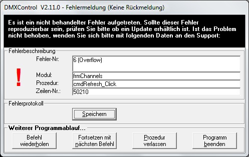

    Der Versuch die Kanalübersicht aufzurufen scheitert an einer Fehlermeldung.... :(
