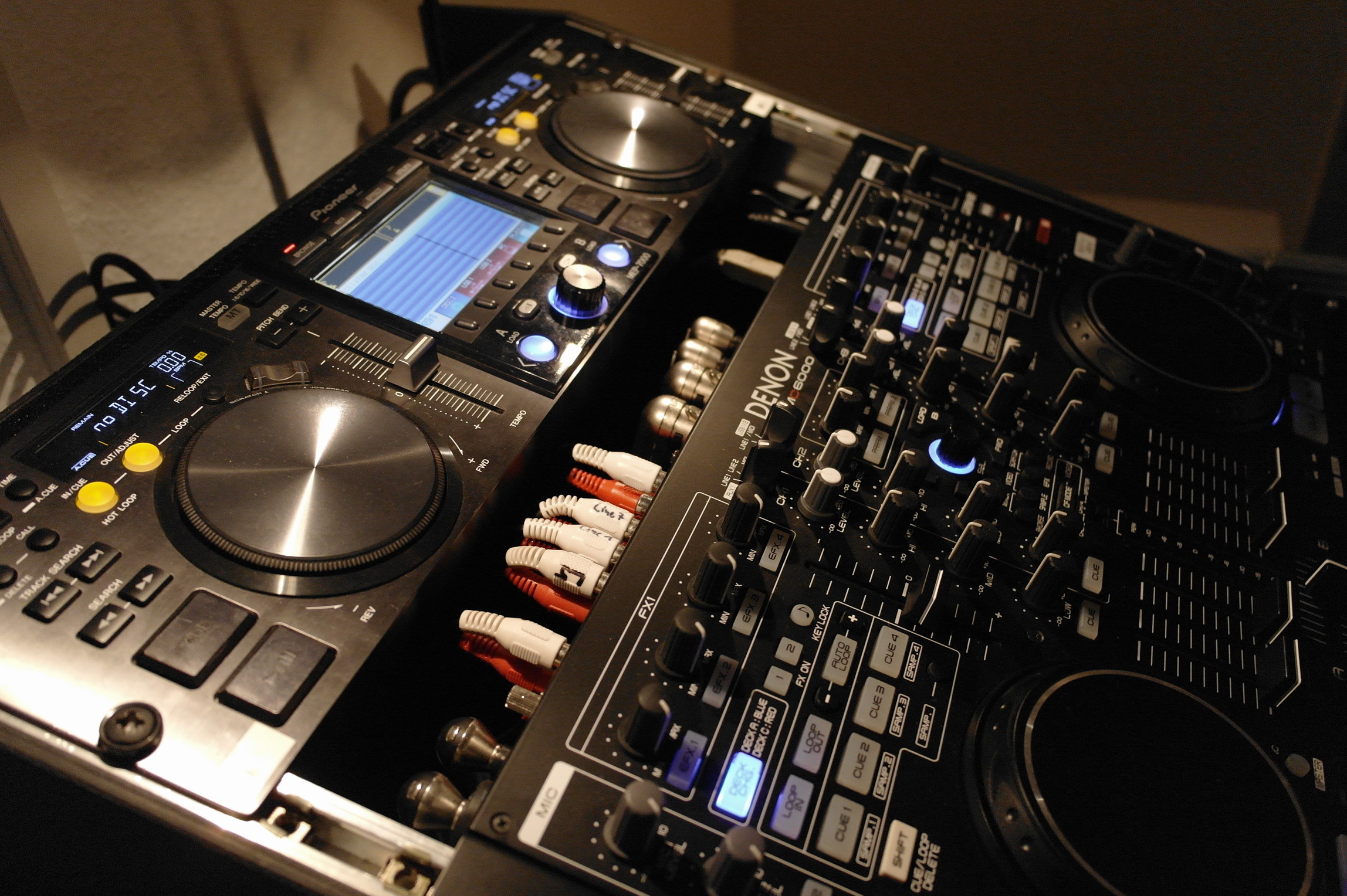

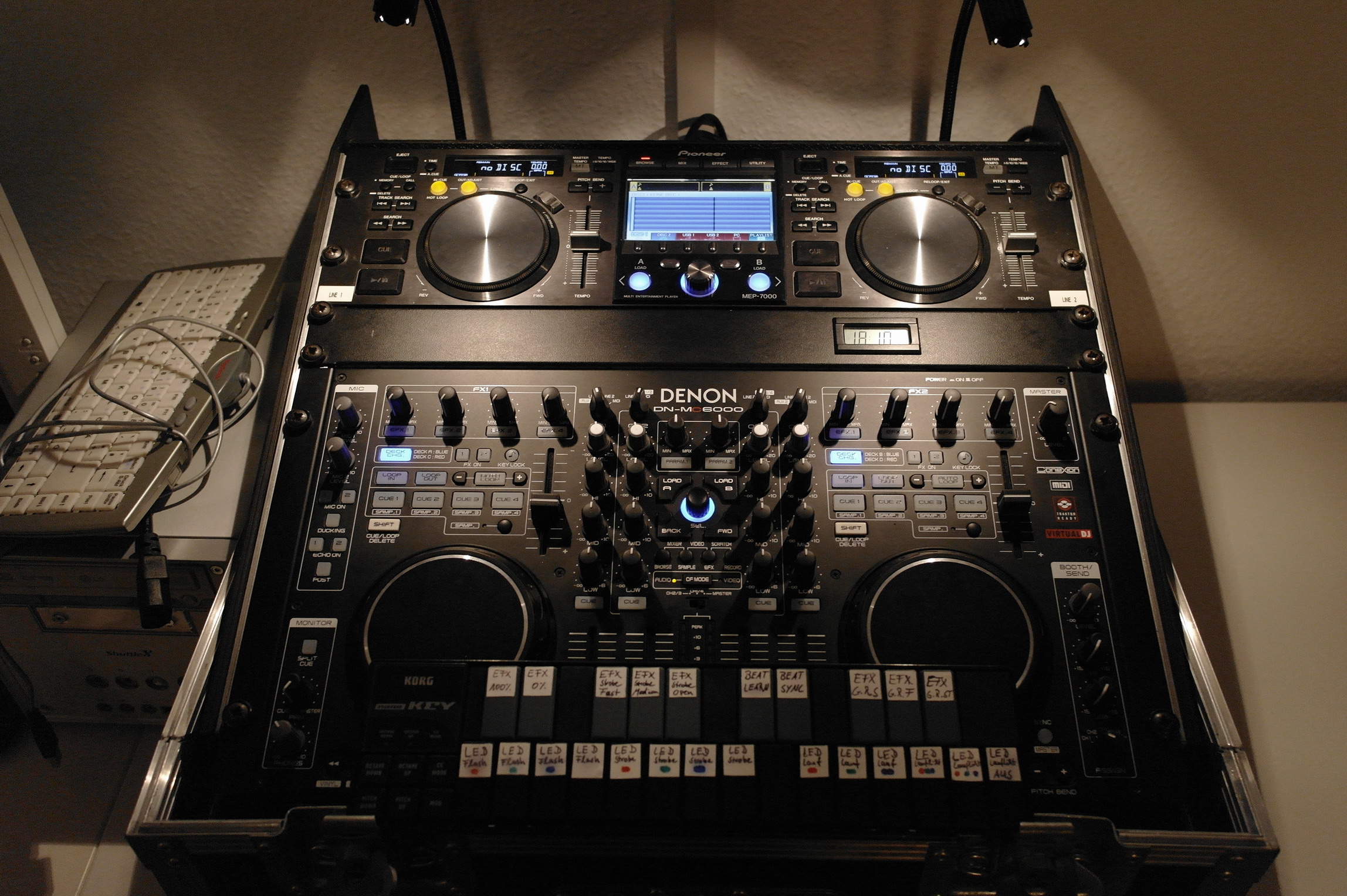

  • Hat es denn für diesen Fall schlussendlich eine Lösung gegeben? Das würd mich interessieren. Ich frage, weil ich grade eben ein ähnliches Projekt umgesetzt habe. Sprich ein Dj-Case und DMXC integriert - ich habs nämlich auch gerne kompakt, praktisch und handlich...
    Die Voraussetzungen sind bei mir grundsätzlich ähnlich, nur der Platz ist anders aufgeteilt. Siehe Bilder
    Die Erfahrung mit dem Verlegen von Tasten (und somit kniffliges Löten) habe ich in dem Fall auch gemacht: "Wireless Switch" ist eine aufgeklebte Folientastatur. im Blech darunter ist eine längliche Ausnehmung durch die ich das Flachbandkabel geführt habe. Auf der Rückseite der Blende hab ich dann an diesem Flachbandkabel vorsichtig Schaltdrähte angelötet und in weiterer Folge mit der Leiterplatte eines Funksenders verbunden, so ein Ding das Funksteckdosen schalten kann. Damit schalte ich zB. eine UV- und anders farbige Röhren mit Fassung, die ich eigentlich immer dabei habe, sowie auch mal einen einfachen Halogenscheinwerfer der nicht immer leuchten soll. Und wenn ich lustig bin kann ich damit auch eine Kaffeemaschine an machen - ganz easy ;)
    [Blocked Image: http://up.picr.de/13198119oy.jpg]
    [Blocked Image: http://up.picr.de/13198115wz.jpg]
    [Blocked Image: http://up.picr.de/13198581uc.jpg]
    [Blocked Image: http://up.picr.de/13198582ic.jpg]
    [Blocked Image: http://up.picr.de/13198583qo.jpg]
