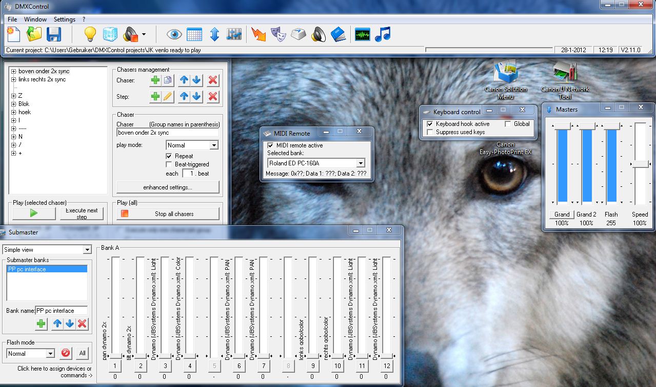

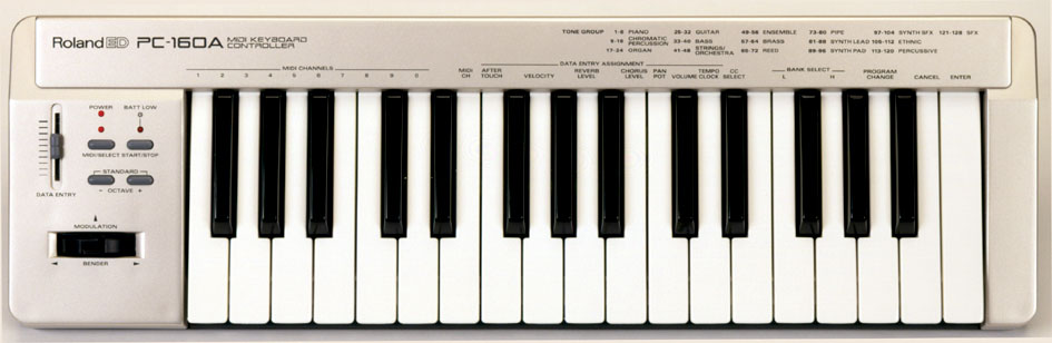

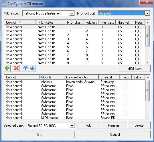

    Ich habe das Problem, dass mein Midi-Keyboard nicht in DMXC Arbeit. Ich habe die 1x1 MIDI-Interface von MIDI-Tech und ein Roland PC-160A keyboard. was zu tun ist? Ich habe zwei Screenshots und Anweisungen für die Tastatur und ein Bild von der Tastatur hinzugefügt. Ich habe bereits gebrobeerd Neuinstallation der Treiber, aber das hat nicht geholfen.

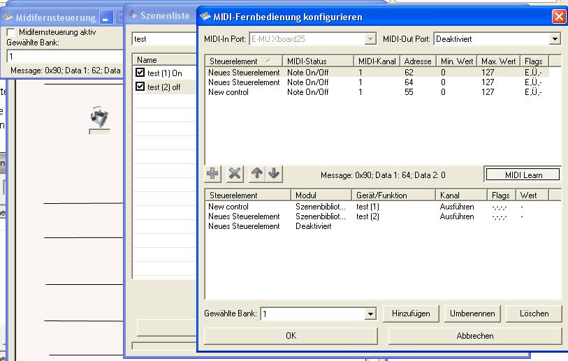

    Ich würde ja nochmal ein neues Projekt anfangen.
    mit zwei Lichtstimmung
    Lampe an
    Lampe aus
    Versuchen herauszukriegen welchen midikanal dein Keyboard verwendet.
    dann mit midi learn im >menue Configur Midi remote< feststellen das bei Tastendruck was ankommt.
    dann im unteren Fenster die Aktion einstellen >Lampe an
    dann eine zweite taste und die Aktion einstellen >Lampe aus
    Dabei glaube ich midiremote vorher ausschalten.
    nachher wieder an.

    3. gehen Sie zu Remote-midi-in-Menü (schalten Sie aus im Midi Remote menue)
    Gehen Sie in Configure Midi Remot menue
    4. Presse midi zu lernen.
    Wie lange dauert die midi-learn?
    5. Press Keybord Button
    eine reaktion im im >menue Configur Midi remote< sollte folgen

  • die einzige problematische stelle bei der konfiguration ist eigentlich
    >MIDI Remot MIDI< menuefenster "MIDI remote inactiv"
    bevor man im >menue Configur Midi remote< mit "Learn Midi" arbeiten kann
    um zu sehen ob Midi daten kommen über das keybord Roland PC-160A sollten aber
    Im >MIDI Remote< (active) Fenster unten bei Message werte angezeigt werden.
