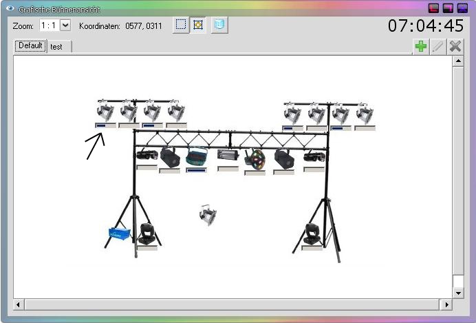

    Weiss jemand ob man die DMX-Werte für den Dimmerregler unterhalb der Gerätesymbole in der grafischen Bühnenansicht einschränken kann? Das wäre für den Miniscan HPE hilfreich, weil bei ihm dummerweise Dimmer und Strobo-Funktion auf einem DMX-Kanal zusammengefasst sind. Ich hab's bis jetzt nicht hinbekommen.

    jedoch bezieht sich das Phänomen nicht auf die Slider im gelben Geräte-Popup sondern auf den Slider, die wie Fader funktionieren unterhalb der Symbole der Grafischen Bühnenansicht (siehe Bild im Anhang).
    Proceduren habe ich in obigen Anhang schon verwendet - den On/Off-Button gibt es auch (einfach mal reinschauen).
    Gruss Friedel
  • Achsooo, jetzt weiß ich, was du meinst. Ich hab es jetzt zumindestens geschafft, das man mit der Anzeige in der grafischen Bühnenansicht den Dimmerkanal so steuern kann, dass man nicht mehr in den Strobebereich kommt. Die Anzeige zeigt aber auch bei einem maximalen Dimmerwert ( 128 ) weiterhin nicht 100%, sondern nur 50% an. Das lässt sich vermutlich auch nicht ändern, weil sonst durch die nötige Umrechnung von 255 auf 128 Kanalwerte ziemlich komische Effekte entstehen.
    Um das hinzubekommen habe ich einen weiteren Kanal angelegt und als Dimmer deklariert (den eigentlichen Dimmerkanal habe ich zu "Shutter" umbenannt). Nun wird dieser Kanal schonmal in der Grafischen Bühnenansicht angezeigt. Dann habe ich den Kanalwert des virtuellen Dimmers auf 128 beschränkt. Nun nur noch die Kanalwerte des eigentlichen Dimmerkanals auf den virtuellen Dimmerkanal kopiert und fertig. Hoffe, das ist so, wie du es möchtest.
