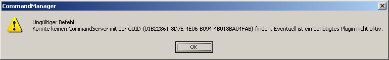

Konnte keinen CommandServer mit der GUID {...} finden.
    DMXControl zeigt mir seit neuestem diese Fehlermeldung:
    Sie tritt beim Start von DMXControl einmal auf, und immer, wenn ich im Submaster-Fenster zwischen den Bänken überblenden will (bei jedem Schritt).
    Woran kann das liegen?
    Ich habe ein paar Updates gemacht, insb. das SP3 von Windows XP eingespielt - ist das vielleicht ein Grund?
    Freundliche Grüße
    Stefan
  • Ich tippe auf einen Fehler in der Registry. Hast du schon mal versucht DMXC noch mal zu installieren? Falls das nicht hilft, evtl. mal ein Tool zum Registry reparieren laufen lassen und DMXC nochmal installieren.
  • Hast Du Plugins benutzt, die jetzt fehlen oder nicht mehr geladen werden?
    Der CommandServer ist das Teil, dass die Befehle bereitstellt, die Du z.B. in der Kommandobox auswählen kannst.
    Wenn Du einem Submaster einen Befehl zuweist, versucht der Submaster den Befehl an den CommandServer zu schicken, wenn der aus welchen Gründen auch immer nicht läuft kommt die Fehlermeldung.
    Sind also irgendwelche Submaster auf Befehl gestellt?
    Wenn es nicht an einem Plugin liegt, kann wohl nur Stefan sagen, welches Modul diese GUID hat.
    Dennis
