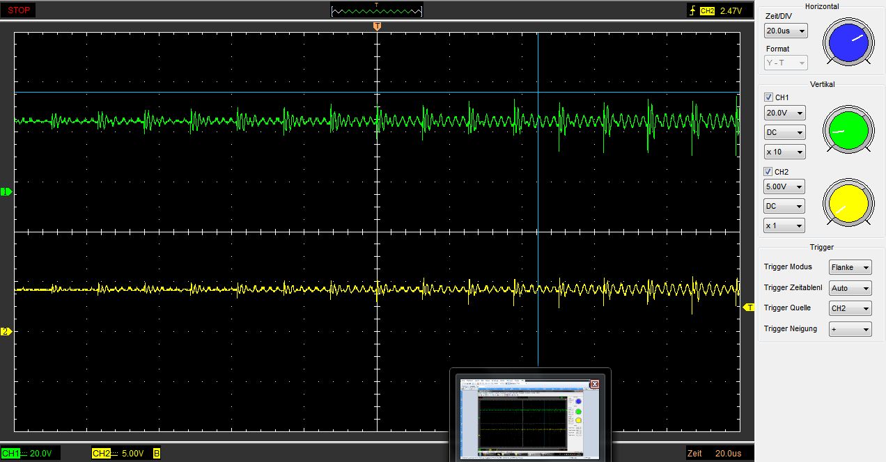

    Ich habe die 24V und die 5V mal mit nem Oszi gemessen. Das Ergebnis sieht man aufm Bild.
    Die Störungen treten scheinbar ca. im Abstand von 78Khz auf.
    Wie kann ich nun die Spannungen stabilisieren.
    Soll ich lieber die 24V stabilisieren oder besser die 5V auf die es letztendlich ankommt?
  • Hallo Markus,
    ich tippe eher darauf das bei deinen Notebooknetzteil unter Last die Sannung einbricht.
    Hast Du beim Labornetzteil auch die Strombegrenzung auf 2A eingestellt als Du damit
    probiert hast.
    Woher bekommst Du die 5V von deinem Notebooknetzteil?

  • Die 5V werden intern durch einen Schaltregler erzeugt.
    Ich hatte das Labor-NT nicht begrenzt, aber das Oszi-Bild habe ich gemacht, als nur eine Farbe eingeschaltet war.
    Die Stromaufnahme liegt dann so bei ca 0.5A.

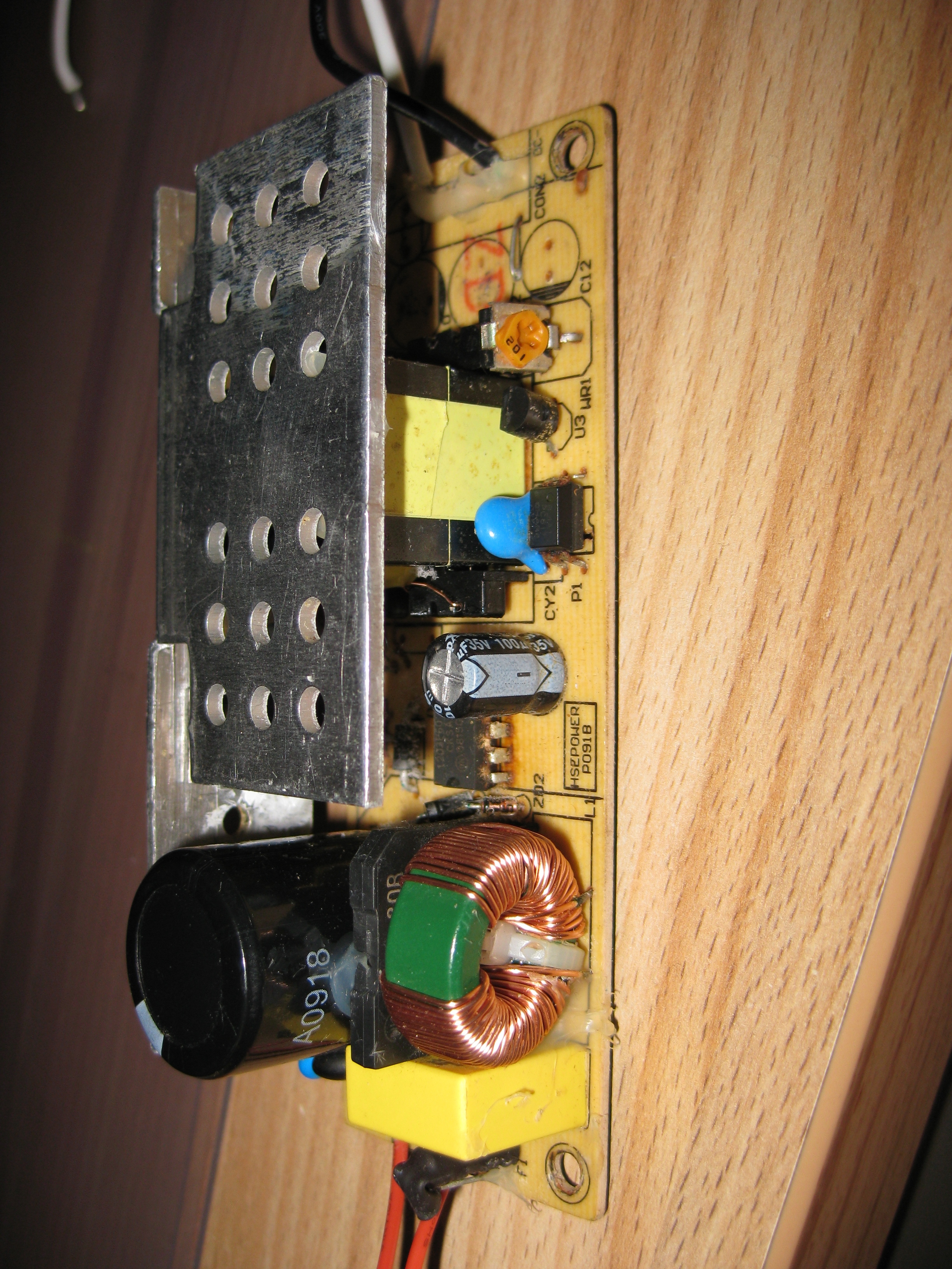

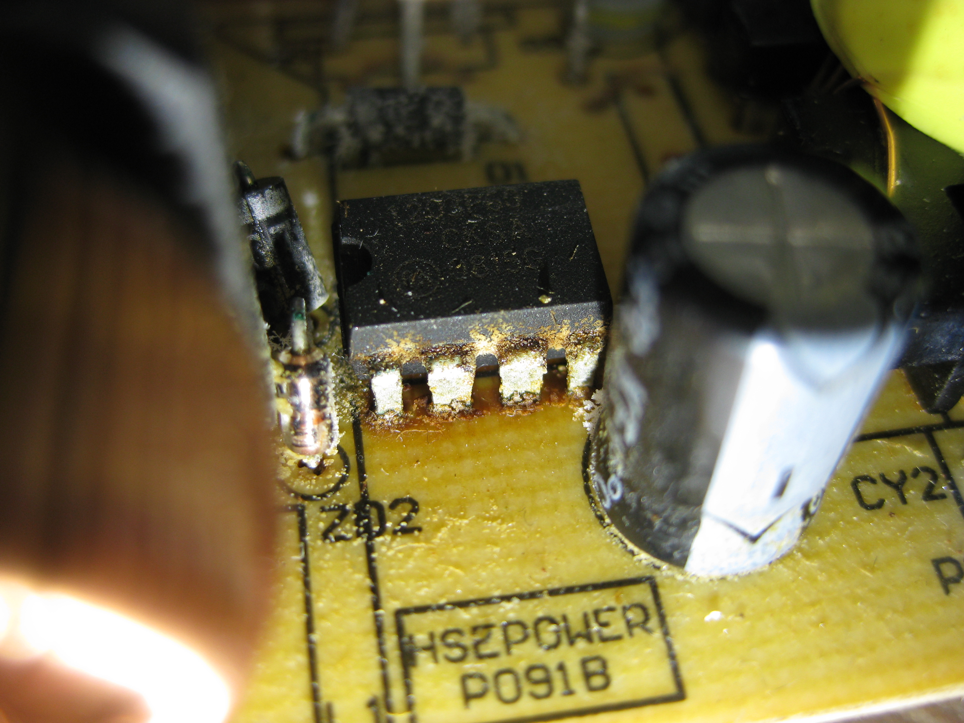

    Hab auch schon dran gedacht, das alte Netzteil zu reparieren, aber vermutlich ist der Schaltregler-IC hinüber.
    Hab mal zwei Bilder vom NT gemacht.
    Ist eigentlich recht überschaubar.
    Auf der Sekundärseite waren noch 3 Kondensatoren und ne Spule.
    DIe hab ich mal runtergelötet und zwischens Notebooknetzteil und die Platine von der Cascadebar gehängt,
    brachte aber nix.
    Der Mosfet bekommt kein Signal zum durchschalten, daher die Vermutung, dass der IC oder der eine Optokoppler defekt sein könnten.
  • Hallo Markus,
    ich bin jetzt zwar nicht der Vollprofi in Sachen Schaltungstechnik aber ich würde sagen, wenn du übers Stabilisieren nachdenkst, dann lieber die 24V zu stabilisieren. Damit hast du erst garnicht das Problem, das irgendein "Signal" von der Versorgungsleitung auf andere Leitungen überspricht. Und die 5V sind dann vermutlich auch gleich geglättet. Mit dem internen Schaltregler hat es ja bis jetzt auch funktioniert, deshalb sollte der nicht das Problem sein.

    Wenn ich es einschalte, dann zischt es relativ laut und am Ende komme ca 44V anstatt 24V raus.
    Es ist egal, ob ne Last dran hängt oder nicht.
    Könnte es sein, dass bei diesem NT die Spule einen Weg hat z.B. einen Überschlag von Primär auf Sekundär und daher die 44V resultieren?
    Wie anfällig sind eigentlich Optokoppler?
    Der Steuer-IC bekommt die Rückmeldung von der Sekundärseite über einen Optokoppler.
    Vieleicht ist auch nur dieser defekt?
