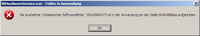

    Nur wenn ich es nach dem Beenden von DMXC, aber noch "laufendem" Windows (XP-Pro) abstecke, kommt die unten gezeigte Fehlermeldung.
    Klicke ich die Fehlermeldung weg, läuft Windows porblemlos weiter...
    Wichtig wäre nun zu wissen, ob ich weiterhin das Interface einfach abstecken kann, oder ob dabei "irgendwann" etwas kaputtgeht...

    also diese Fehlermeldung kommt garantiert nicht von DMXControl.
    Die genannte Anwendung "NIHardwareService.exe" ist von Native Instruments für die Verwaltung und Controlling derer Interfaces und Hardware-Komponenten. Du benutzt bestimmt "Traktor".
    Solltest du keine Hardware von NI besitzen, dann kannst du diesen Dienst in der Systemsteuerung deaktivieren.
    Dennoch selstam das beim abstecken des DE-Interfaces diese Meldung generiert wird. Wahrscheinlich hast du irgendwo ein Problem mit deiner NI-Software oder mit deinen USB-Treibern.
    Kaputt gehen kann dabei eigentlich nichts... (zumindest nichts physisches)

  • Ja ich habe Traktor (T1 und T2) installiert, aber nutze keine Hardware von denen. Zusätzlich habe ich bei der Installation von T2 die "Mitinstallation" der NI-Soundkarten(Treiber) deaktiviert. Das FX5 kam erst danach hinzu.
    Wenn ich das ganze Ensemble dann mal live einsetze wird es auch kaum passieren das ich das Interface im laufenden Windows Betrieb abstecke. Nur jetzt wo ich noch am Erstellen der Effekte und Sequenzen bin, kommts halt vor das ich mit dmxc arbeite, dazu das Interface anstecke und danach mit dem PC normal weiter arbeite. Und da stecke ich es eben dann ab ...
    Aber danke für den Tipp! Ich werde das Problem mal NI melden, mal sehen was die dazu sagen...
    Erst dann probiere ich das mit dem Deaktivieren des Dienstes aus. Nicht das ich mir damit etwas in der Traktorkonfiguration zerschieße ... das wäre dann nämlich der Super Gau schlechthin...

  • Hattest Recht:
    siehe Antwort von NI-Support:
    Hallo ....,
    der NI Hardware Service wird nur dann benötigt, wenn Sie einen NI MIDI Controller verwenden (X1/S4/Maschine etc). Ohne einen Controller wird dieser Service nicht benötigt. Der Service ist Teil des NI Controller Managers, und kann zusammen mit diesem über die Windows Systemsteuerung deinstalliert werden.
    Habe den Controller Editor jetzt mal deinstalliert, mal sehen ... testen kann ich es erst heute Abend.
