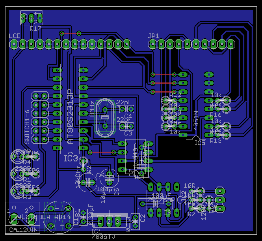

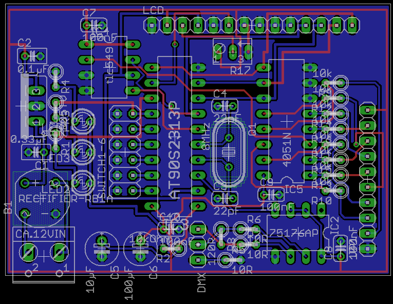

    hab mich mal wieder in Eagle ausgetobt,
    herausgekommen ist ne Platine für das DE-Pult!
    Wenn jemand einen Fehler findet, oder nen (Verbesserungs-)Vorschlag hatt, einfach melden

    C7 und C8 beim einseitigen Layout sind die 100nF Abblockondensatoren für TLC549 und 75176 ihr könnt sie natürlich auch direkt mit dem Sockel verlöten, geht auch.

    UPDATE1.0:Groundplane hinzugefügt
    UPDATE1.1:Layout teilweise neugeroutet / LCD-Anschluss jetzt 1:1 mit HD44870 kompatibel
    Update1.1.1:Massefehler behoben / Kontrast kann über Poti R17 eingestellt werden

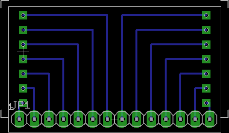

    UPDATE2.0: SingleLayer_Platine hinzugefügt /EA_DIPS082 Displayplatine
    Update2.0.1: und wieder ein paar Massefehler weniger (einseitigePlatine)
    Update2.0.2: Schaltungsfehler behoben / Danke Bastelbär für den Hinweis
  • Hallo Stefan,
    sehr gut - das sieht doch schonmal viel besser aus.
    Es gibt zwar noch ein paar Verbesserungsmöglichkeiten (z.B. ist - aus EMV technischer Sicht) der Quarz nicht optimal angeschlossen). Ich würde an deiner Stelle noch eine Groundplane machen. Die macht die ganze Schaltung störungsunempfindlicher. Geht auch ganz einfach.
    Im Board einfach das Polygon wählen (in der Wekzeugliste), als Isolate-Wert (oben) 0,016 einstellen und dann ein Rechteck auf der Bottom Seite zeichnen, dass die komplette Leiterplatte umfasst. Anschließend "Name" in der Werkzeugliste auswählen und das Polygon auf einer Außenlinie anklicken, "GND" eingeben. Ganz zum Schluss nur noch einmal auf "Ratsnest" klicken (muss man immer machen, wenn das Board neu geladen wird) und schon hast du eine schöne Massefläche.
    Würde mich sehr freuen, wenn du in diesen Thread ein paar Bilder des fertigen Steuerpults stellst!
    Lg Steffen
  • soo
    jetzt mit ner Groundplane( Danke für die Erklärung wie´s geht, wusst ich aber schon^^ )
    Bilder lad ich gerne hoch
    dauert aber noch das ich ja erst die Platine bestellen / selber machen muss
  • Hallo Stefan,
    ich weiß nicht, ob du es gesehen hast, aber bei deiner einseitigen Platine ist noch eine Luftlinie, die nicht geroutet ist (zwischen C1 und C6). Wenn du im Board-Editor von Eagle auf Ratsnest klickst, kriegst du in der Statusleiste ganz unten links angezeigt, wieviele Luftlinien noch nicht geroutet sind.
    Steffen
  • Ja das ist gewollt
    Das sollen die Abblockkondensatoren sein.
    Beim 2313 und beim 4051 sind diese im Sockel integriert,
    doch für die beiden anderen ICs gibt sowas bei Reichelt nicht.
    Sieht zwar nicht schön aus aber es erfüllt seinen Zweck.
