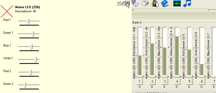

  • Hi,
    ich habe mal ein DDF erstellt für die 256-Kanal-Variante.
    Jeden einzelnen Kanal habe ich als "dimmer" und fade="yes" angelegt.
    Beim Ändern der Schiebereglerstellung kann ich aber keinen Dimmeffekt feststellen.
    Die einzelnen Pixel gehen entweder an oder aus. Zwischendrin passiert gar nichts.
    Laut Anleitung sollte dies aber möglich sein.
    Ist es tatsächlich so, dass sich der Matrix nicht dimmen läßt?
    Gruß
    Jelu

  • Hallo Jelu,
    welchen Monitor hast Du?
    Wenn ich dein Form sehe width="500" height="13000" wird mir übel,
    das bekomme ich auf meinem Monitor nicht mehr dargestellt.
    O.K. das nur am Rande, wenn Du damit klar kommst. ;)
    Hast Du mal nachgesehen, ob, wenn Du das DDF auf hast.
    Und z.B. bei Kanal 1 den Slider Richtung 100% bewegst, sich
    auch in der Kanalansicht der Wert von Kanal 1 kontinuierlich
    erthöht. Oder ob docht der Wert auch Springt.
    Wenn sich der Wert kontinuierlich erhöht, liegst am Gerät.
    Wie sieht es aus wenn Du einfach mal 4 Generic Dimmer
    auf den Kanal 1-4 legst. gehts dann auch nicht?
    Das DDF sieht soweit ganz O.K. aus.

    es geht darum zu vergleichen, ob der Slider im DDF und die DMX Ausgabe beide kontinuierlich sind, also ob denn wirklich 256 verschiedene DMX Werte deinen PC verlassen. Deshalb auch der "Ersatz" mit Generic Dimmern, die funktionieren ja sicher.
    Wenn du also in der Kanalüberischt einen flüssigen Werte Strom hast für bspw. den ersten RGBW Bereich, dann liegt das umschalten nicht am DDF / Software sondern nur am Gerät.
    Easter Bug
  • Hi,
    schau mal im Dateianhang.
    Ich denke nicht, dass das DDF das Problem ist.
    Meiner Vermutung ist, dass das Gerät überhaupt nicht dimmbar ist.
    Ich habe mal tesweise im 4-Kanal- und 1-Kanal-Mode rumprobiert.
    Da ist es möglich alle Effekte laut Tabelle abzurufen.
    Das bedeutet für mich, es werden alle Werte an das Gerät übermittelt und es erkennt und akzeptiert diese auch.
    Auch die Händler, welche ich angeschreiben habe, schweigen sich zu dem Thema aus.
    Sehr merkwürdig..... :huh:
    Gruß
    Jelu
  • Hallo Jelu,
    ich denke auch das dein Gerät nicht Dimmbar ist,
    256 Kanäle per PWM dimmen ist schon was aufwändiger.
    Da ist das schalten von 256 wesentlich einfacher. ;)
    Deshalb meinte ich ja auch, das Du mal, in DMXControl, überprüfst
    ob deine Werte über die Kanalübersicht raus gehen.
    Wenn bei deinen Händler aber explizit auf das dimmen,
    im 256 Kanakmodus,hingewiesen wurde würde ich es Ihm zurückgeben.
    Gruß Uwe
