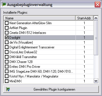

    • Startet DMXControl und setzt unter Konfiguration > Ausgabeplugins... bei Daslight ein Häkchen.
      Danach schließt ihr das Fenster der Ausgabepluginverwaltung einfach und das Interface sollte laufen.
