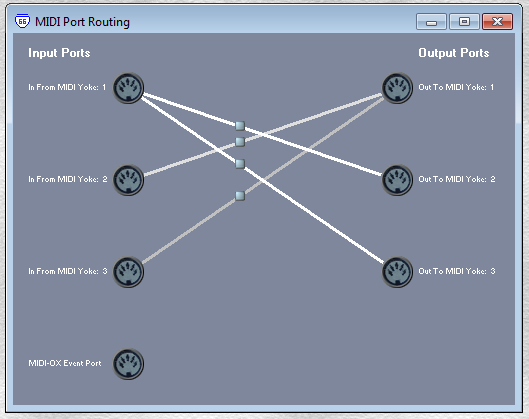

Hallo Torx (der "Vorname" is mir zu lang ... :D),
auch wenn wir ganz schön abschweifen vom Thema (möge der Mod uns verzeien, denn es ist ja bald Weihnachten! ;)): also es ist so, dass Live (höchstwarscheinlich) nur ein Midi-Gerät verwalten kann (müsst ich die Tage mal nachschauen), damit du aber trotzdem beide verwenden kannst, müsstest du zusätzlich noch MidiYoke installieren (vielleicht gehts auch ohne, aber mit ist sicher besser).
Wenn du das zweite Prog installiert hast, erhälst du 9 virtuelle Midiadapter. Die Outputs deiner beiden Geräte, solltest du dann auf einen MidiYoke Input (z.B. 1) legen und den Output dieses virtuellen Adapters auf die Inputs beider Geräte verteilen. Das Ganze sollte dann ungefähr so aussehen (anstelle deiner Geräte habe ich mal Yoke 2 und 3 benutzt):
Nun musst du in Live als Midi-Gerät Midi Yoke 1 auswählen (evtl. Input und Output getrennt) und dann sollten zumindestens mal die Signale durchkommen. Dann wirst du sicherlich noch n bisschen Arbeit mit dem Routing haben, aber der Aufwand lohnt sich letztendlich bestimmt.
