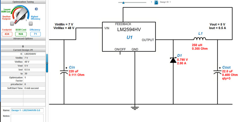

  • Also mit den Magjacks bin ich auch nicht weitergekommen. Aber hab nochmal wegen den Step Down wandler informaiert und denke der LM2594HVN-5,0 passt da ganz gut und man braucht eigentlich nur zusätlich 2 kondensatoren und ne Diode! Der IC gibts bei rs und die Diode bei Reichelt. Mit den Kondensatoren muss ich noch schauen. Der MAX5035 in der B version (5 Volt fest) find ich im Internet net, nur die regelbare Version die dann aber mit 8€ oder so scho etwas teuer ist. Eigentlich würde ich ja den MAX bevorzugen, wenn also jemand weiß woher man den in der B version also 5 Volt fest herbekommt. Nur her mit der Info!!
