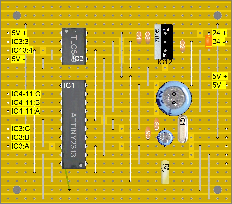

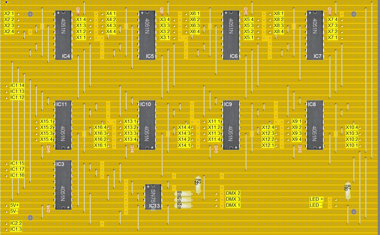

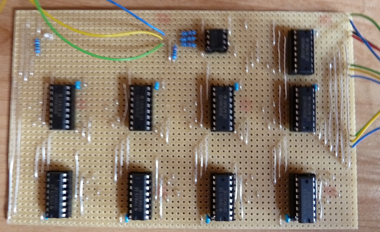

    Ok also dann, wären Bilder von der Ober und unterseite deiner Lochrasterplatine sehr Hilfreich.

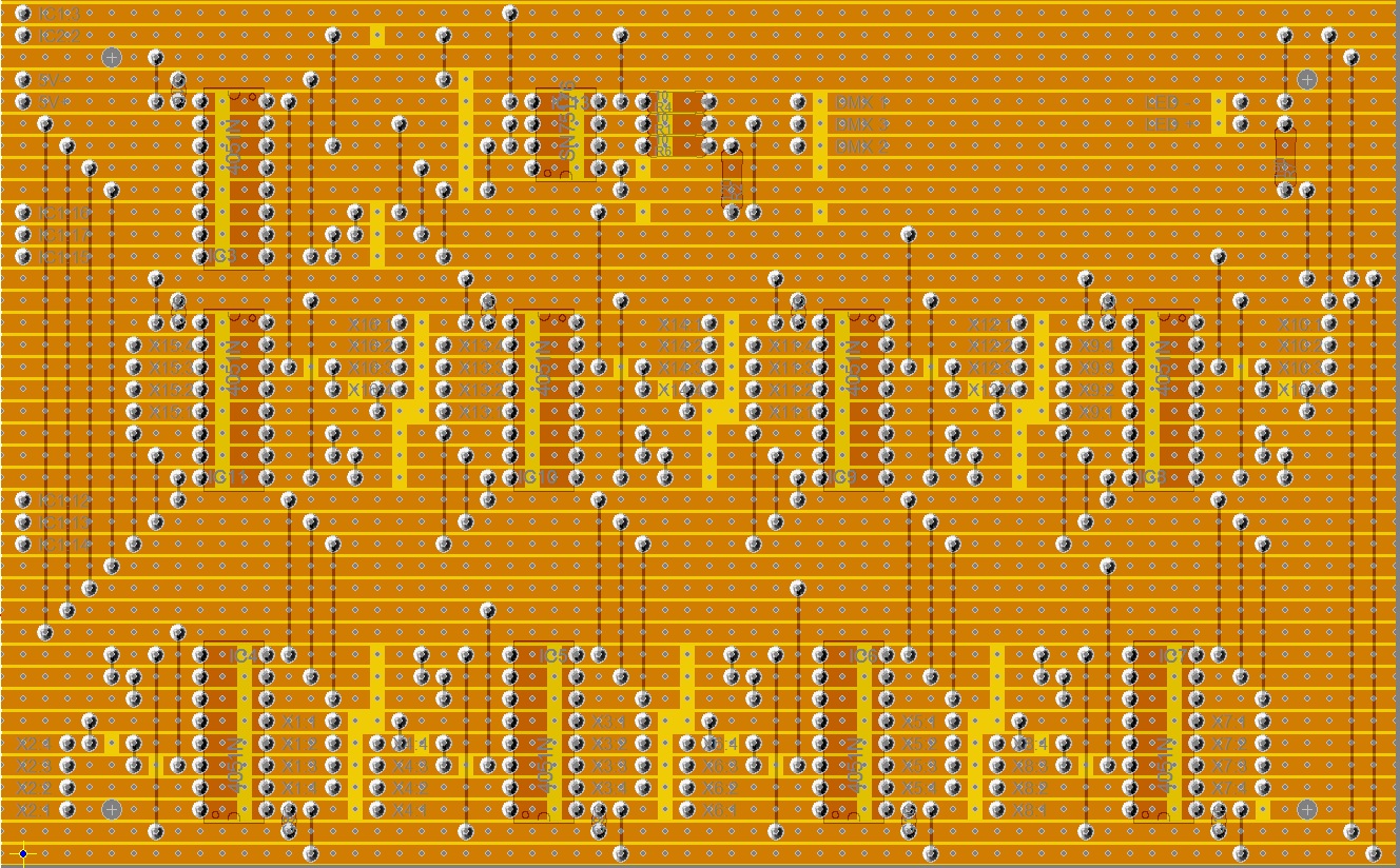

    Aber wie inzwischen schon öfters erwähnt würden mal BILDER von der OBER- und UNTERSEITE der PLATINE viel helfen!! Damit wir hier sicher einen Layoutfehler auschschließen können, da du das ganze ja auf Lochraster aufgebaut hast!! Wenn das mit den Bilder nicht geht, dann sagt mir das bitte einfach! So muss ich nicht noch öfters nachfragen!!
    Werd mir dann die Bilder anschauen, falls das klappt und sonst mir sonst nochmal die programmierung usw. vom ATmega anschauen!!
    MFG Philipp
    habe nun mal ein paar Bilder der Platine online gestellt.
    Hat etwas länger gedauert. Habe den Entwurf des Layouts dazu gepackt, hat mir ein Freund entworfen und nun erst als Datei geschickt, zum bauen hatte ich es ausgedruckt.
    Gruß Patrick
  • Hab mir mal die Lochrasterpläne angeschaut! Hab mir mal die Belegung der XLR-Buchse rausgeschrieben! ISt die wie folgt belegt??
    blaues Kabel an Pin1 der Buchse!
    grünes Kabel an Pin2 der Buchse!
    gelbes Kabel an Pin3 der Buchse!
    Werd mir gleich noch den Lochrasterplan für die Prozessorplatine anschauen! Der mit den Multiplexern ist soweit in Ordnung! Mit dem orginal hab ichs noch nicht abgeglichen!
    MFG Philipp
  • Danke für deine Mühe!
    Die Adern sind genau so gelegt wie du schreibst.
    Wenn ich nur den controller mit Quarz und das Busmodul auf ein Steckboard aufstecke geht auch nichts.
