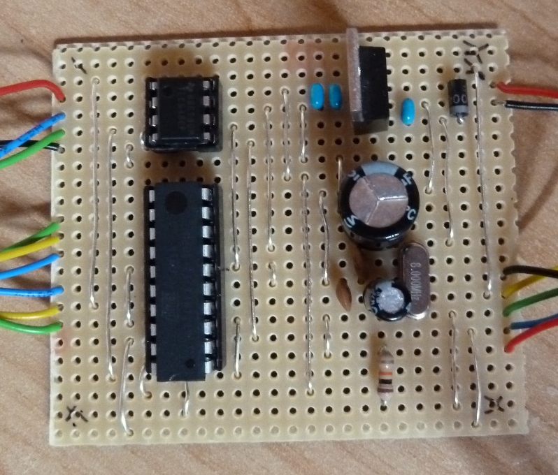

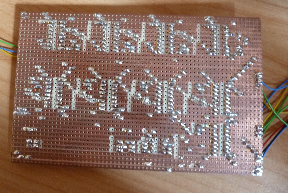

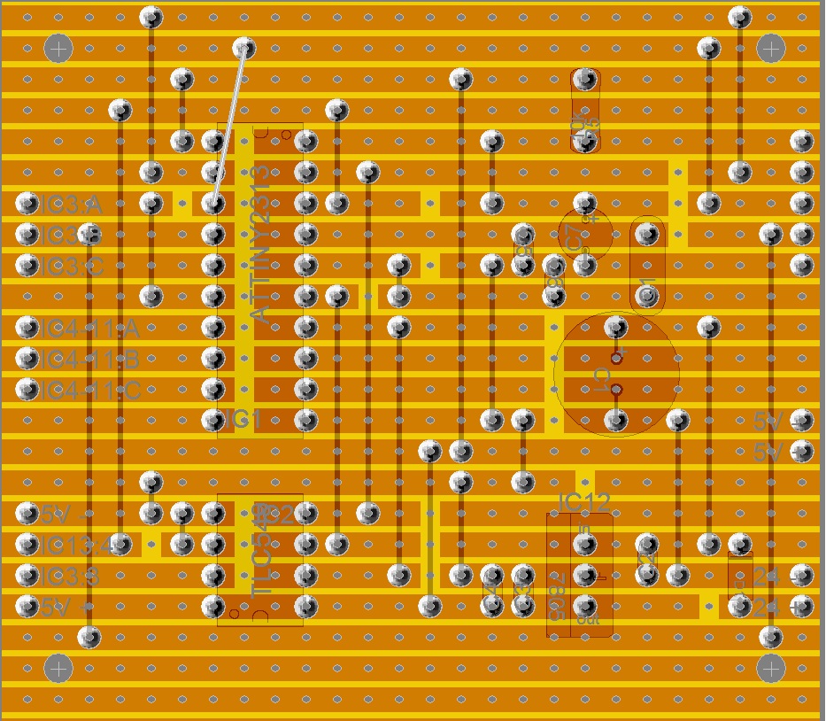

    Hallo,
    habe nun mal ein paar Bilder der Platine online gestellt.
    Hat etwas länger gedauert. Habe den Entwurf des Layouts dazu gepackt, hat mir ein Freund entworfen und nun erst als Datei geschickt, zum bauen hatte ich es ausgedruckt.
    Gruß Patrick
    Also ich komme immer noch nicht weiter!
    Es wird kein DMX Signal gesendet. Ich werde das Gefühl nicht los das was mit dem Atmega nicht stimmt. Ich habe ihn mit Ponyprog2000 Version 2.06f Beta programmiert und bei denn Fuses alle Häckchen entfernt.
    Wo könnte das Problem liegen. Ich versteht das so langsam nicht mehr!
    Hab alle Verbindungen kontrolliert.
    Müsste ja dann am Atmega liegen, oder?
    Gruß Patrick

    Hallo,
    Irgendwie habe ich nur 4,92V auf der Platine, dürfte aber nicht die Ursache des Problems sein.
    Müsste nicht wenn ich auf den Analogen Eingang des A/D Wandlers VCC lege auf allen Kanälen was angezeigt werden?
    Dies ist jedoch nicht der Fall. Daher vermute ich das Problem beim Prozessor oder am Busmodul.
    Gruß Patrick
    Was meinst du mit diesem Satz: Ist ist egal wie rum das Quarz eingelötet ist!!!
    Habe den Multiplexer auf eine Lochrasterplatine aufgebaut und schon alle Verbindungen kontrolliert. Meines Wissens nach ist es egal wie rum ein Quarz eingelötet ist.
    Aber vielleicht stimmt bei mir was mit der Firmware ode den Fusebits nicht. Ich habe mit PonyPorg programmiert und allen Kästchen bei den Fusebits die Hacken entfernt.
    Gruß Patrick
