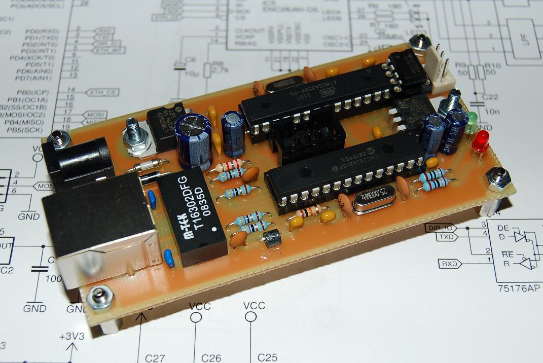

    Allerdings habe ich es geschafft (glaub ich) ^^ Hab auch DT-006 I/O gestellt... und siehe da, er hat es übertragen..
    Jez hab ich aber ein neues Problem.
    Anscheinend kommt kein DMX Signal raus. Die PARs regieren garnicht. Aber die Netzwerklampe von der Platine leuchtet wenn ich ein DMX Wert änder.
  • wenn du die verison auf einer platine nimmst:
    hast du die zwei leiterbahnen unterbrochen?
    die verbindungen zwischen IC pins auf der platinenrückseite gezogen?
    dein dmx signal richtig gepolt?
    dips richtig konfiguriert?
