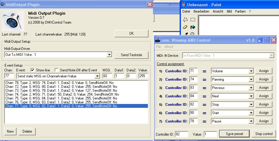

  • Und möchte doch hier gleich anschließen
    Midi Yoke ist installiert.
    Midi-OX auch und arbeitet.
    Leite also Signale über das Midi output plugin out to Midiyoke 2.
    oxos-winamp-midi-control ist instaliert und arbeitet.
    das heist, ich kann mit DMXC Winamp ansteuern und bedienen Starten,stopppen, Laustärke usw.
    Funktioniert für sich allein ohne Probleme !
    Midiverb funktioniert über das Usb Midikabel.
    Is auch mit Midiyoke verbunden.
    Ich kann die Programme einstellen.
    Jetzt aber
    beide "Geräte zusammen" is bisschen Kaos:
    Das heißt, wenn ich Kanäle für Midiverb wechsele,
    rennt auch Winamp, das heißt oxos-winamp-midi-control
    und wechselt oder startet Musik.
    Gedanken zur Lösung wahren
    Midiverb kann ich auf Kanäle einstellen also zum Beispiel empfangsbereit Kanal 2
    oxos-winamp-midi-control kann ich nicht einstellen.
    Weder auf einen Kanal, noch, reagiere nur auf die 7 Signale. (die wenigstens nötig sind)
    Erstmal will ich mal klarstellen das mir Midi an-sich noch nicht klar ist.
    Aber Ich arbeite aber dran.
    Also wo kann ich da eine schraube drehen.
    bei MIDI-OX nehme ich an
    Und jetzt kommt´s
    Keine Ahnung wie
    Und die Frage
    Wie kann ich Mit dem DMXC Midi output PlugIn
    Midi Yoke und Midi-OX sind Installiert
    Midiverb (Externen Effekt gerät von Ales*is) ansteuern
    Und aber auch das Programm Winamp mit dem oxos-winamp-midi-control PlugIn
