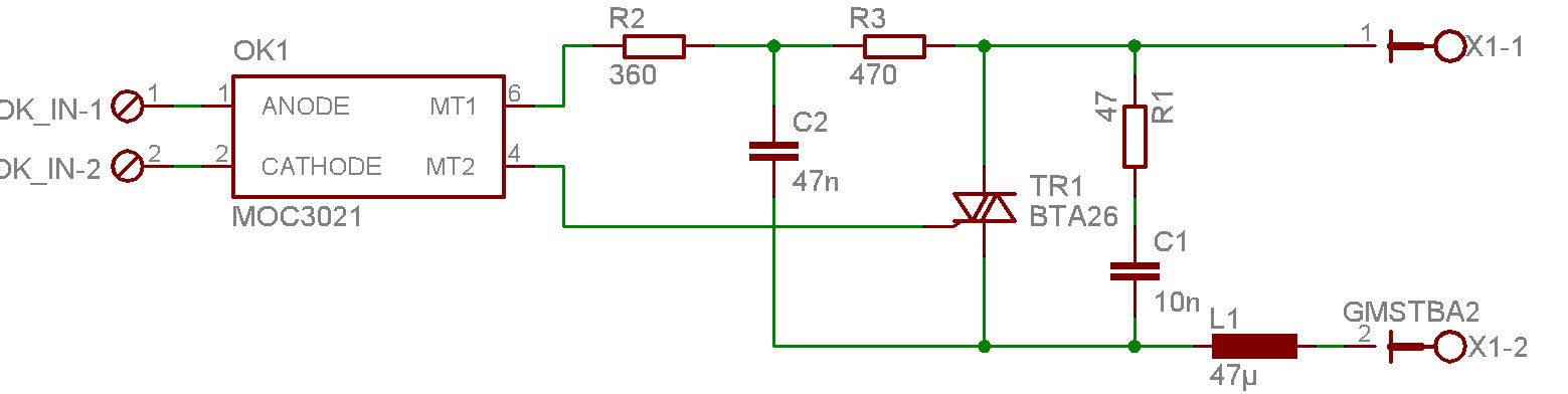

  • Ok, dann lass ichs so :)
    Ich hab etz mal testweise ein leistungsteil gebaut. Das Dimmen klappt einwandfrei...
    Was mich aber wundert, ich hab keinerlei Störgeräusche z.B. auf der Anlage oder am Glühfaden der Birne beim dimmen - ohne Drossel!
    Ich hab letzten endes einen 500W Baustrahler dranngehängt und die kleine Drossel vom Conrad mit in die Schaltung reingelötet.
    http://www.conrad.de/goto.php?artikel=534439
    Hab auch damit keinerlei Probleme. Das einzige was man hört ist den Triac beim Zündvorgang.
    [Blocked Image: http://img692.imageshack.us/img692/3856/triac.th.jpg]
    Ich werde mir nun noch ein passendes Gehäuse suchen und alles anständig verkabeln und verbauen!
