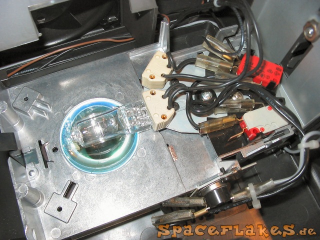

    Ja ich bin auch gespannt ob man genug Licht vorne raus bekommst sollte aber gehen, wenn ich Pech habe sind vielleicht nur 700Lumen die vorne raus kommen das wäre jedoch genauso viel wie ich momentan vorne raus bekomme zumindest laut meinem Onkel seinem Messgerät.
    Werde Fotos Online stellen und einen MH mit original Lampe und einen mit LED zusammen Fotografieren ist am einfachsten da ich das Messgerät nicht hier habe.

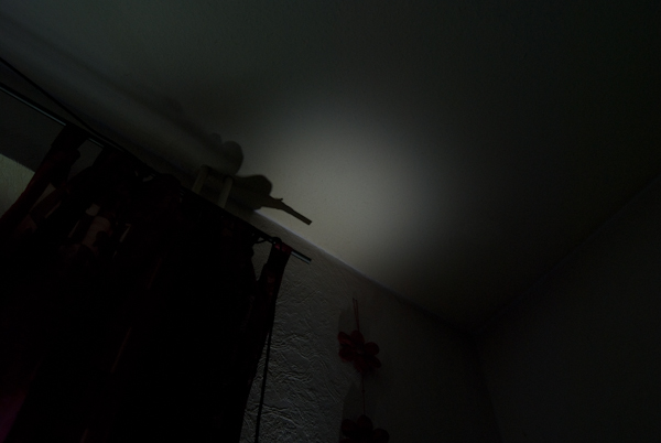

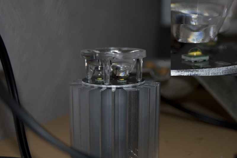

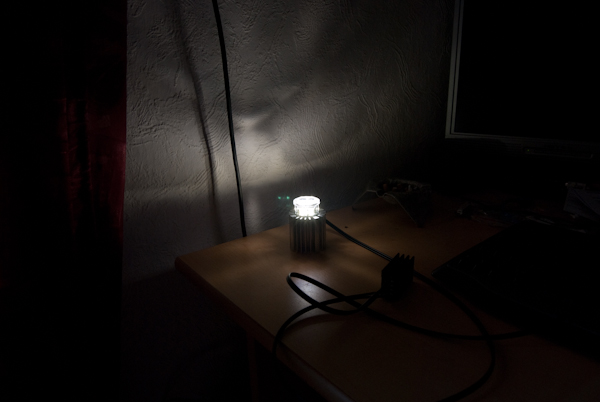

  • So habe die LED da und erstmal mit Wärmeleitkleber auf den 50mm x 50mm Kühler aufgeklebt und dann ein Test gemacht bei 1000ma siehe Fotos
    Die Fotos wurden mit einer Belichtungszeit von 1/125 Sekunde Blende 7.1 und ISO 200 aufgenommen eigentlich war es im Zimmer Tag Hell da die Sonne ins Zimmer scheint.
    Was mir allerdings aufgefallen ist mit der Linse ist momentan der Winkel etwas zu Klein Kriege das Gobo so nicht ausgeleuchtet werde zusehen das ich heute Abend oder morgen die Füße etwas kürze und den Passenden Winkel zu bekommen.
    Außerdem geht weniger Licht verloren wenn die Linse etwas weiter zu den LEDs rutscht siehe Bild3
