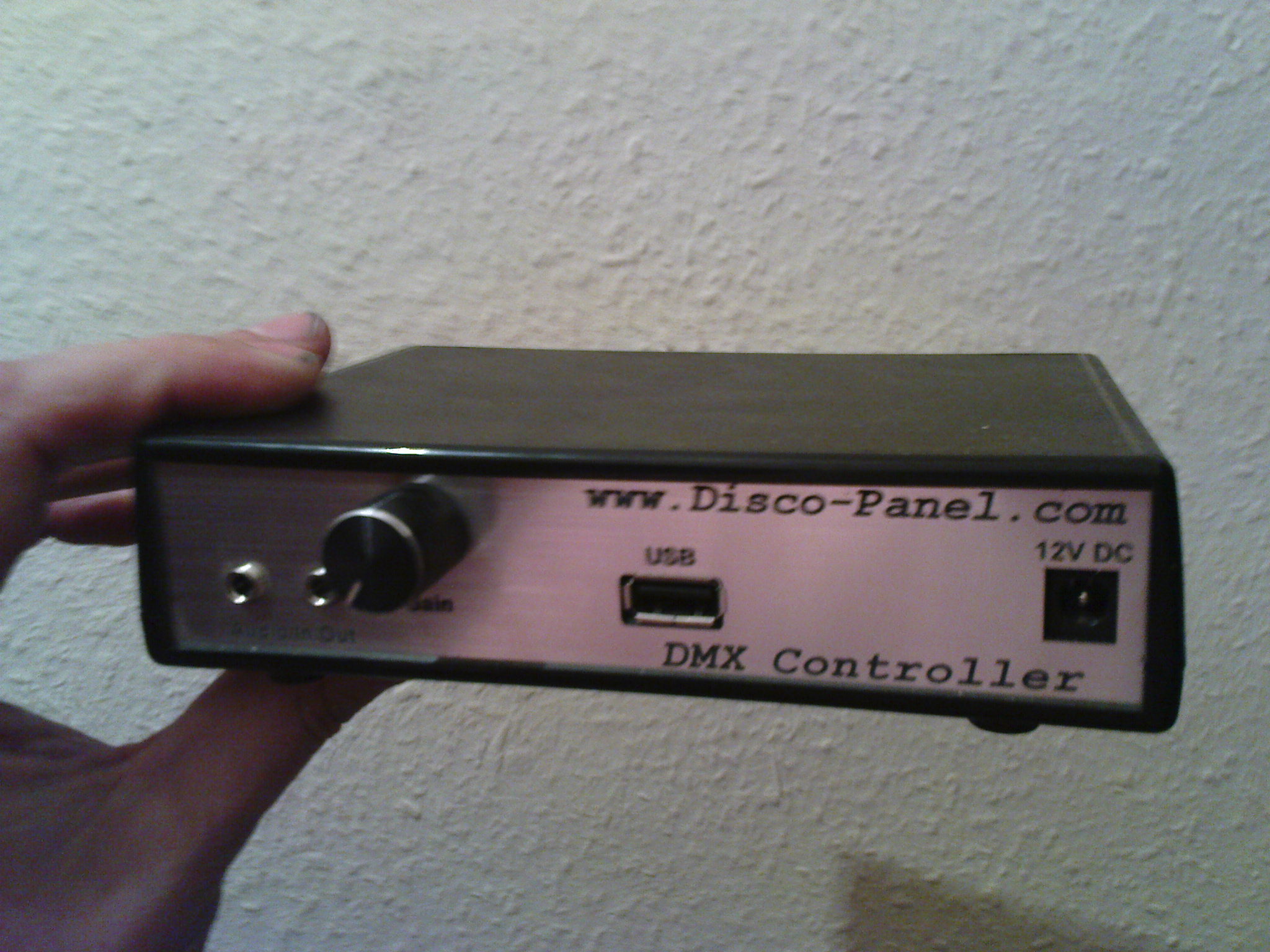

  • Hallo, ich hab folgendes Interface zur Verfügung. Die Frage ist ob das über DMXControl ansteuerbar ist.
    Die DLL und sonstige Dateien für die normale Softwaresteuerung hab ich zur Verfügung, allerdings ist diese Software etwas schludrig programmiert, es gibt kaum Variationsmöglichkeiten und das Programm läuft von Anfang an mit 100% CPU Auslastung, greift sich einfach alles an Leistung was es kriegen kann.

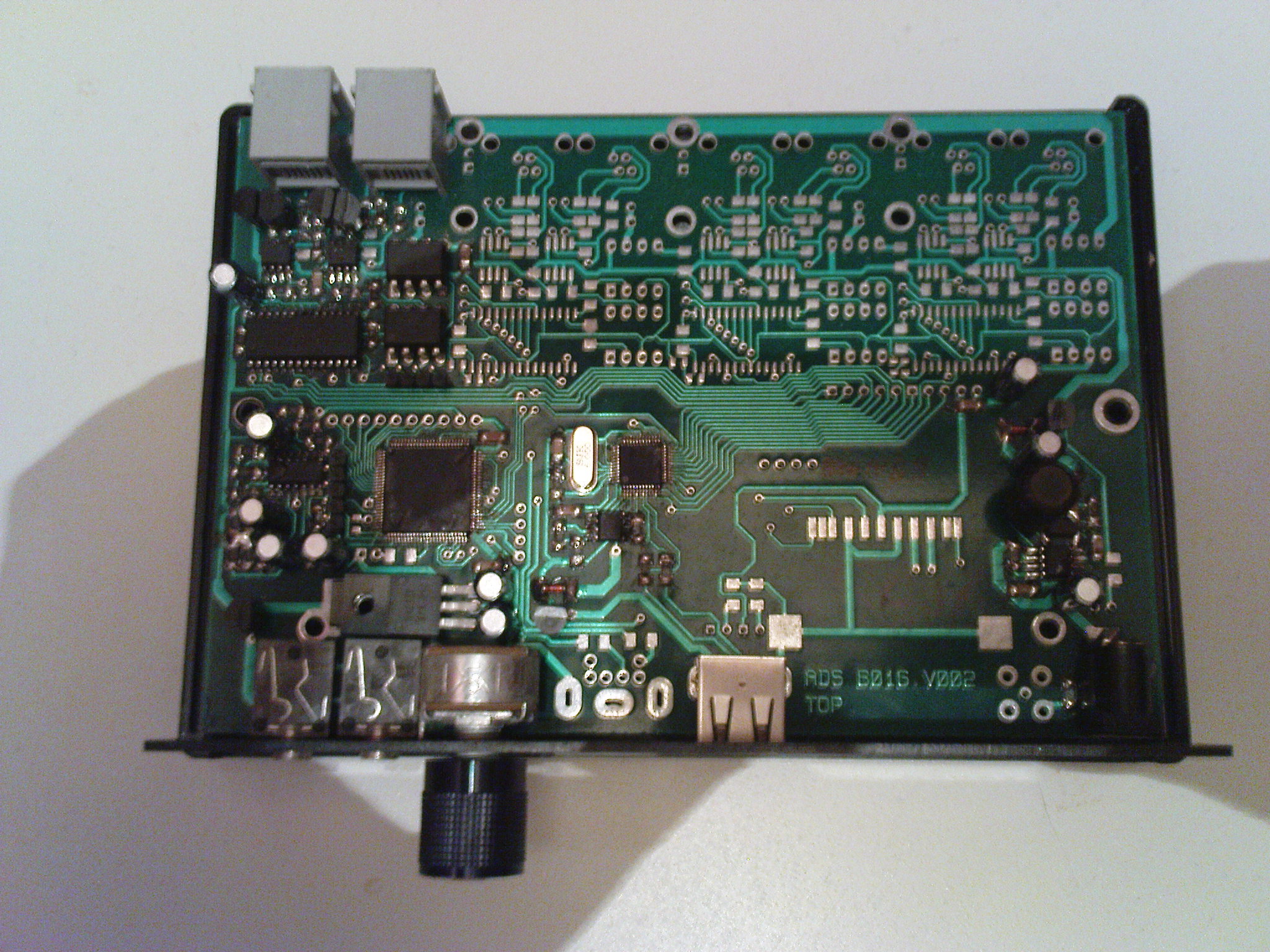

    Ich schätze, das Ding puffert die DMX Daten auch nicht wirklich, das Innenleben sieht einfach gestrickt aus.
    Angesteuert werden damit momentan 570 DMX Kanäle (LED Matrix)
    Angehängt ein paar Bilder.

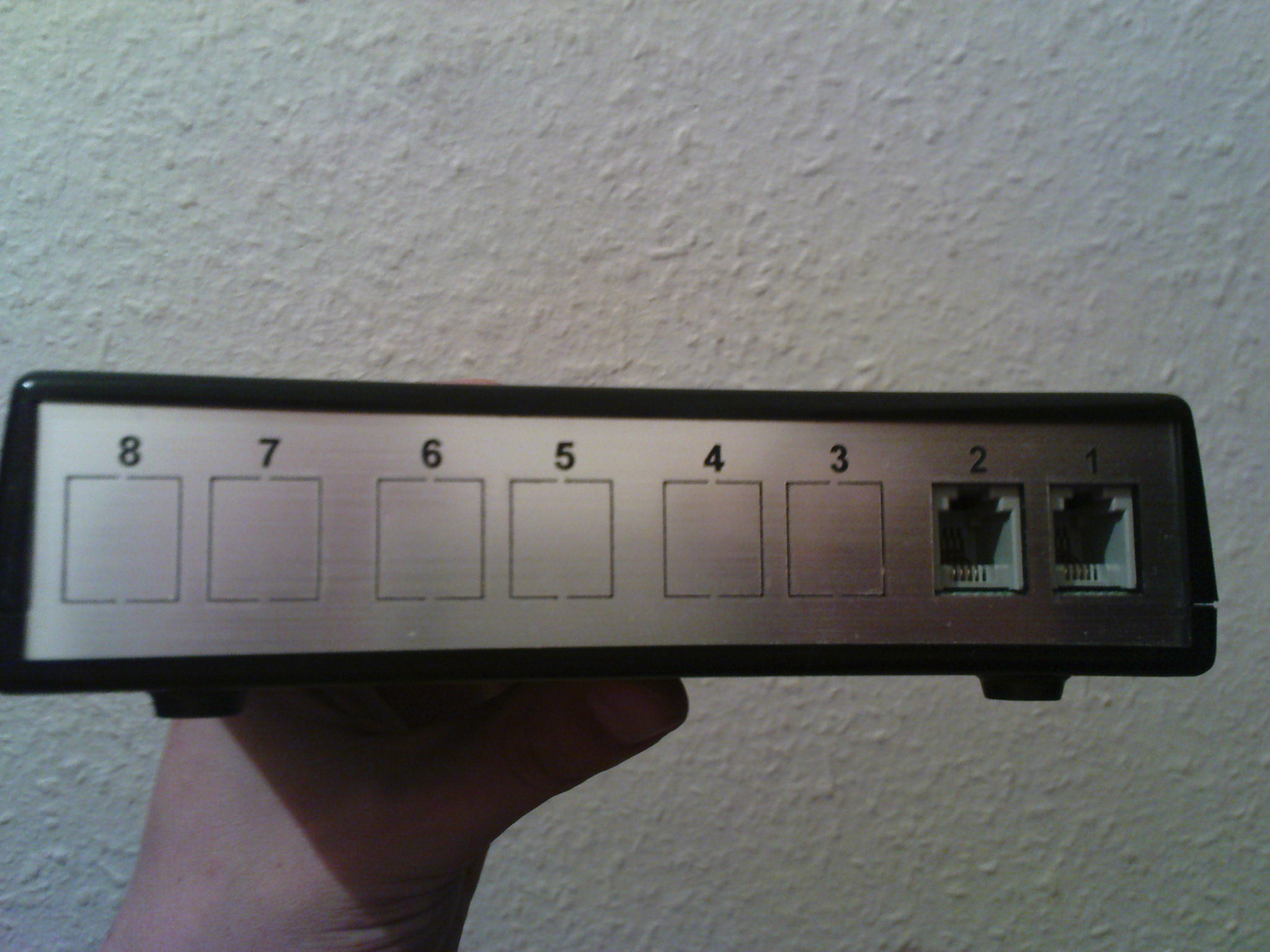

    PS: Laut hersteller läuft das ganze mit DMX, am Anfang sah es für mich nach irgeindeinem zusammengeschusterten Ding aus, vor allem die Stecker für die DMX-Leitungen sind irgendwelche R9/R10 oder so was, 4-polig.
    Mit dem Hersteller der LED-Tubes hab ich auch Kontakt, aber erstens schreibt der nur schwer englisch, und zweitens hat der schon zugegeben dass das ganze hoppladihopp programmiert wurde, also noch nicht ausgereift.
    Ich will das ganze also möglichst in DMXControl integriert kriegen, evtl auch über Umwege.
    Danke schon mal wenn jemand was zum Interface sagen kann oder erkennt, bzw Mutmaßungen anstellen kann. :)

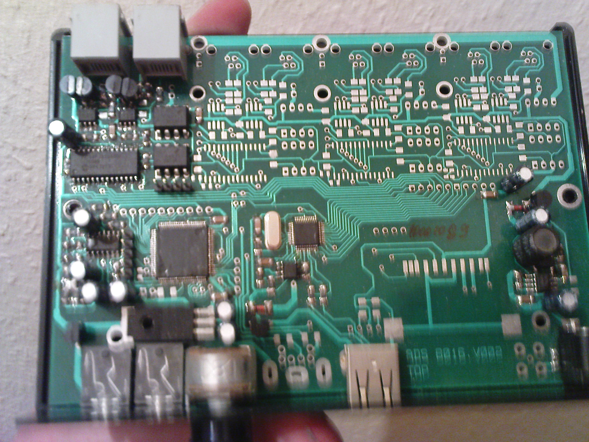

  • Na ja, ich denke von den Bildern kann man nicht viel sagen - die IC-Beschriftungen lassen sich z.B. gar nicht lesen.
    An Standards scheint sich der Hersteller aber nicht so sehr zu halten - ne USB-A-Buchse sollte eigentlich nicht an nem Endgerät zu finden sein, oder kann man da nen USB-Stick anstöpseln?! :D
    Gibt es irgendwelchen Beispielcode, wie man das Interface ansprechen kann?
    Stefan

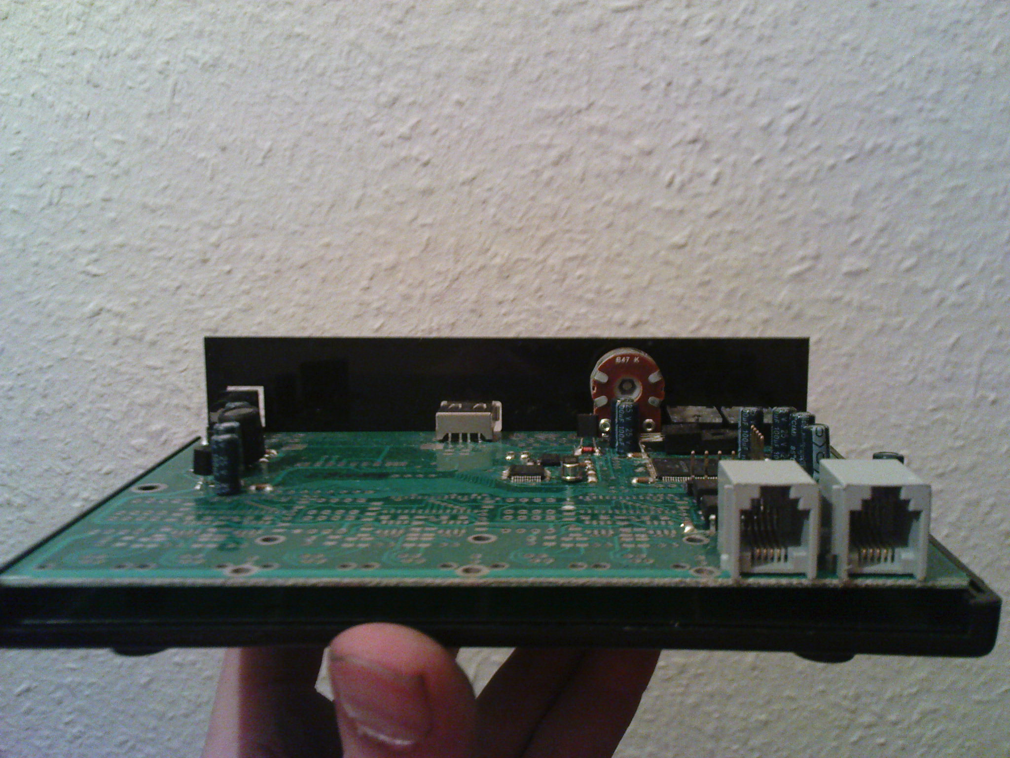

  • Hmm, ich weiss nicht was du dazu brauchst, hab die Software auch hier daheim aufm Rechner. Hab da einige dll und auch treiberdateien dabei, 8 MB gesamtgrösse nur software.
    PS: Bilder sind mit Handy gemacht, deswegen die mangelhafte Auflösung, kann aber noch mal aufschrauben und reinschauen.

  • Guten Abend,
    in dem Archiv ist leider nichts über die Ansteuerung des Interfaces selbst zu finden. Die enthaltene DLL ist eine Standard-DLL von FTDI, die einen USB/RS232-Wandlerchip bereitstellen. Über diese DLL kann der Chip angesprochen werden, aber die nötigen Befehle bleiben dennoch unbekannt.
    Aus den beileigenden Programmen kann man auch nicht wirklich was über das Interface feststellen. Frag bei der Firmware halt nochmal nach, ob die was über die Ansteuerung selbst rausrücken. Evtl. Header-Dateien für die Ansteuerung, oder sowas.

    Edit: Achja wegen der USB Buchse, das ist tatsächlich ein USB Stecker der an den PC geht, und da auch wieder ein male Stecker
