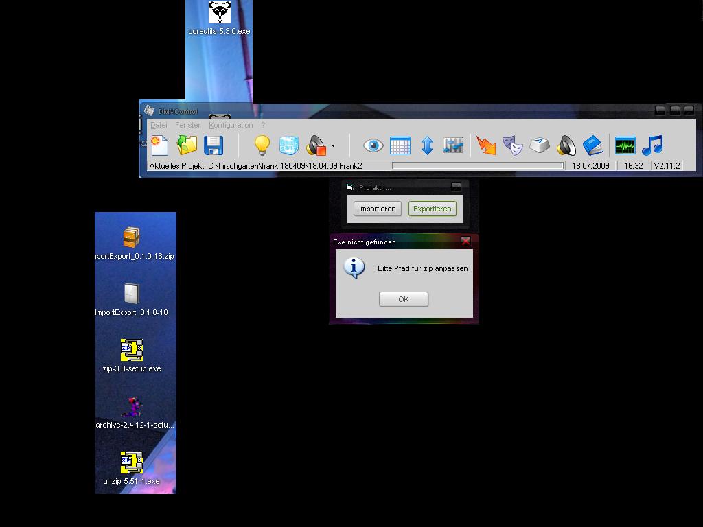

  • du musst den Kram erst mal installieren, bzw. ich lad immer nur das Zip mit den Binaries und die Dependencies, dann hab ich nur das, was ich wirklich brauche. Später solltest du dann also mindestens diese Dateien
    in einem Ordner haben
    und dann in der Pluginkonfiguration unter Einstellungen -> Pfade jeweils den richtigen Pfad angeben.

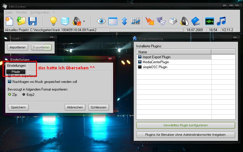

  • Hi Dennis,
    ich hab auch noch ein paar Wünsche:
    Die Pfadeinstellungen findet man recht schwer. Es ist auch ungewöhnlich, nur einen Menüpunkt im Menü zu haben. Erstelle da lieber einen Button dafür.
    Kannst Du irgendwie Tooltipps zu den geforderten Utilities angeben. "zip" und "Unzip" sind ja klar, aber nicht jeder wird verstehen, was die anderen Abükrzungen bedeuten und was unbedingt ausgefüllt werden muß. -oder ein kleines Hilfefenster einfügen.

  • Quote
    Hat ich so gemacht, weil ich nicht wusste was noch dazu kommt. Aber Button ist wohl wirklich einfacher zu finden

  • du kannst momentan noch jede x beliebige exe angeben. Es wird nur geschaut, ob es die exe unter dem Pfad mit dem Namen gibt. Später soll dann der Versionsstring zip.exe --version ausgewertet werden, ob auch das richtige angegeben wird.
    Die Meldung "Exportieren erfolgreich" ist eine Lüge, die wird immer angezeigt, wenn das Plugin am Ende angekommen ist. Da wäre dann noch eine Prüfung ob wirklich eine zip Datei erstellt wurde sinnvoll.
