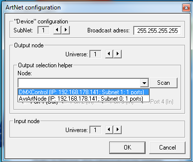

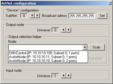

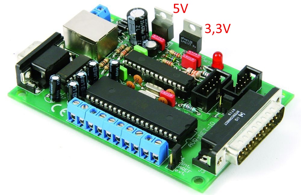

  • So nun taucht das nächste Problem auf, das artnet wird in DMX Workshop zwar angezeigt, jedoch gibt es über DMXC keine Daten aus und speichert bei Ausgabe-Plugin auch nicht die eingestellten Werte, sprich wenn ich wieder in die Konfigs reingehe ist wieder alles leer. Zu anmerken ist noch, dass ich den Netzwerkcontroller ENC28J60 austauschen musste, gleich am Anafng einen Pin abgebrochen:, aber das dürfte doch eigentlich nix machen oder ?
    Hatte vielleicht jmd das gleiche Problem?
    Lg Philipp
    Ohne das du uns dann deine Konfiguration verrätst, können wir dir schlecht weiterhelfen.
    Klapp alle Unterpunkte von dem Interface aus, mach ein Bildschirmfoto, ebenso in der Art-Net Konfiguration.
    Das die eingestellten Werte nicht gespeichert werden, ist seltsam, das Problem hatte ich noch nie. Kannst du auf dem zweiten Bildschirmfoto mal markieren, was nicht gespeichert wird? Sind das alle Einstellungen?
    Wie meinst du das: Ob es nichts ausmacht, dass ein Pin abgebrochen ist? Das macht natürlich etwas aus, jeder Pin hat seine eigene Funktion, wenn der falsche Pin abbricht, funktioniert der Controller nicht mehr. Schau im Schaltplan nach, ob der Pin verwendet wird, dann weißt du es. Hier gilt das gleiche wie oben: Ohne detaillierte Info können wir dir da leider nicht weiterhelfen.
    Oder meinst du, ob es etwas ausmacht, dass du den Netzwerkcontroller gegen einen funktionstüchtigen ausgetauscht hast? Nein, das macht überhaupt nichts, das ist im Falle eines defekten Netzwerkcontrollers sogar ratsam :)

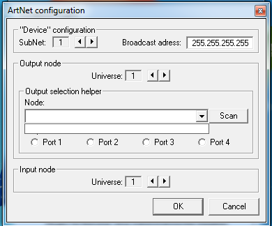

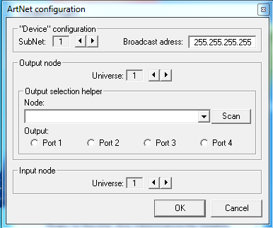

  • Hallo Stefan,
    Zu den Einstellungen bei DMXWorkshop ein Bild:
    Bei der Konfig in DMXC wird nichts gespeichert.
    So sieht es aus wenn ich ein neues Projekt öffne:
    Wenn ich auf Scannen drücke kommt das:
    Wenn ich dann auch OK drücke, rausgehe und wieder auf Gewähltes Plugin konfigurieren klicke sieht es so aus:
    Ich meine ich habe den kaputten gegen einen gleichnamigen von Reichelt ausgetauscht habe...
    Aber wie du ja gesagt hast macht das nichts.
    MfG
    Philipp
