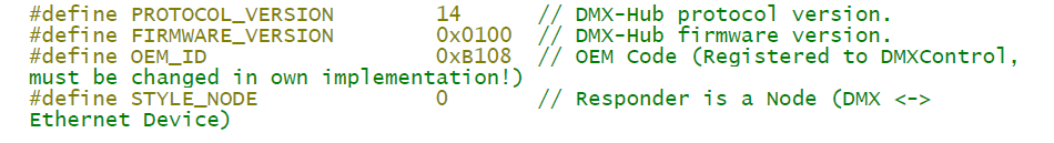

  • Hallo zusammen
    Ich hab na mal ne kurze Frage. Kann mir jemand erklären wie das mit der OEM_ID funktioniert. ?( Im Wiki steht :
    Zitat (Wiki) :Jetzt hat der AvrArtNode auch eine offiziell vergebene OEM-Id: 0x08b1. Diese wird nun in den ArtPollReply-Paketen gesendet
    und im Code ist es ja auch einegbaut - siehe Bild.
    Wäre nett wenn mir jemand dazu mal ein paar INputs zukommen lassen kann. Danke
    Ansonsten Prima Projekt ... grosses Lob :thumbup:
    ( Ich bin mehr der Elektroniker Hardwareprofi , im AVR Bereich bin ich mehr der Anfänger aber es geht vorwärts :D :D :D
    Gruß Bastelbär
  • Kann mir jemand erklären wie das mit der OEM_ID funktioniert.
    Quote
    Art-NetOemCodes.h
    #define OemDmxCtrl2Avr 0x08b1 // Company Name: DMXControl, Product Name: AvrArtNode, Number DMX out supported: 1, Number DMX in supported: 1 (only one universe, In/Out selectable) RDM Supported? No,
    Wird von Artistic License vergeben. Jeder der ein Produkt entwickelt, kann sich dort für das Produkt eine OEM ID zuweisen lassen. Mit Hilfe dieser lassen sich alle Produkte eindeutig identifizieren und sie wird benutzt um die IP Adresse zu berechnen, die das Gerät im Auslieferungszustand haben soll, damit keine Adresskonflikte auftreten.
    Neben der OEM ID gibts auch noch einen ESTA manufacturer code: ESTA. Den kann jeder Hersteller anfordern. Finde ich DMXControl aber gerade nicht. Scheint keinen zu haben.
    Dennis
