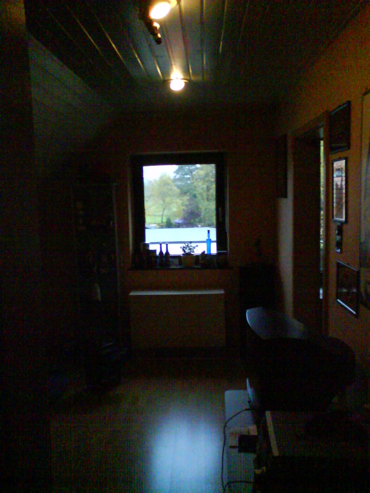

    Edit: Bilder hinzugefügt. Einmal mein Wohnzimmer und meine noch bestehende Lampe. Hatte mit 20cm nicht schlecht geschätzt, sind 17cm im Durchmesser.
