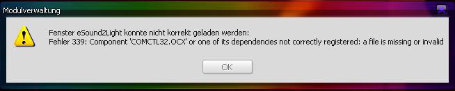

    Wenn ich das Plugin starten will kommt diese Meldung:
    Fenster eSound2Light konnte nicht korrekt geladen werden:
    Fehler 339: Die Komponente 'LedMeter.ocx' oder eine ihrer
    Abhängigkeiten sind nicht richtig registriert: Eine Datei fehlt
    oder ist ungültig.
    Ich habe die dll-Datei aus der zip_Datei der 0.17.0a Version in den Plugin-Ordner des DMXC Verzeichnisses Kopiert und die ocx-Datei das normale DMXC Verzeichnis kopiert.

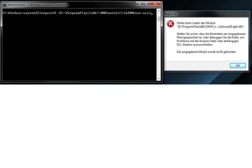

    naja du hast vermutlich die .dll und /oder die .ocx-Datei nicht registriert. Das kannst du folgendermaßen machen: Tippe in die Suchleiste im Startmenü "cmd.exe" ein und bestätige mit "Strg"-"Umschalt"-"Enter" (die dann erscheinende Abfrage nach Adminrechten musst du mit "Ja" bestätigen). Tippe in die Komandozeile folgendes ein: "regsvr32 [Pfad]\[Dateiname]" ein (ohne Anführungsstriche und den Pfad und den Dateinamen der entsprechenden Datei) und bestätige mit Enter. Nun sollte eine Bestätigung erscheinen (sieht in etwa so aus) und das ganze sollte funktionieren.
  • Halllo,
    oh, das war etwas wiedersprüchlich von mir. Natürlich musst du das ohne eckige Klammern eingeben, also nur den Pfad und den Dateinamen, ohne Klammer.
  • Hi
    Also ich hab die Klammern jetz weggelassen, aber es kommt die gleiche Fehlermeldung wieder.
    Was mach ich falsch :argh: ?
    Bodex
  • Öhm, probiere mal, die .dll-Datei in den selben Ordner wie die .ocx-Datei, bzw. umgekehrt. So wie ich das sehe, müssen diese im selben Ordner sein, zumindest scheint es so, wenn man die Meldungen genau liest (die Endungen sind unterschielich).
  • Ich weiß ich nerve
    Ach was. Das macht nichts. Das Forum ist doch dazu da, sich gegenseitig zu helfen. :)
    Hmm das ist komisch. Auf dem Bild von dir ist zu sehen, dass in der Kommandozeile und in der Fehlermeldung unterschiedliche Dateien gesucht werden. Ich probiere mal das Plugin bei mir zu registrieren, dann kann ich dir sagen, wie ich das gemachth habe.
  • So, ich habs mal ausprobiert. Ich hab bei mir eine kleine Stolperfalle entdeckt, wenn in Ordner- oder Dateinamen Leerzeichen enthalten sind. Dann muss man Anführungszeichen um den entsprechenden Datei- oder Ordnernamen machen. Sonst hat das ganze bei mir funktioniert und es gibt keine Fehlermeldungen bei der Registrierung. Du kannst das ganze auch mal mit der PowerShell von Win7 ausprobieren, aber ich weiß nicht, ob das arg viel ändert. Die PowerShell findest du, wenn du unter Start=>Alle Programme=>Zubehör=>Windows PowerShell=>Windows PowerShell mit Administratorrechten ausführst.
