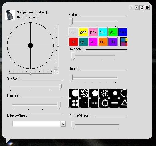

    habe mal ein DDF gebastelt und bei Type pan_mh und tilt_mh eingesetzt. Es trat folgende Erscheinung auf. Koordienatenkreuz immer noch Viereck und die DMX Ausgabe beider Kanäle erfolgte auf ein Kanal unter Basiskanal (dmxstartadd 80 ausgabe auf 79).

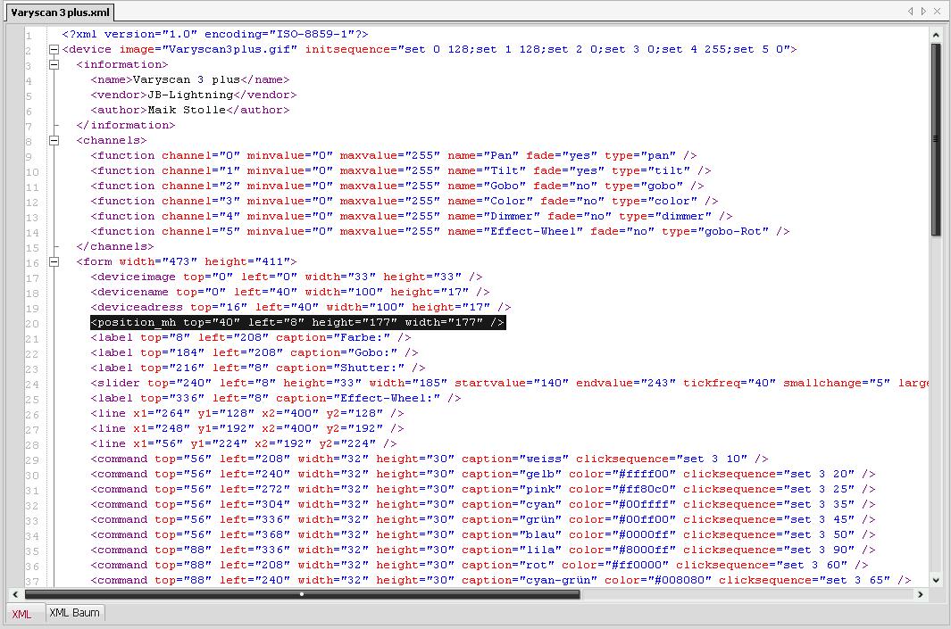

  • hi tt-tom
    da hast du was falsch verstanden:D
    du erstellst das ddf ganz normal und speicherst es.wenn du es dann im devices ordner entpackt hast, kannst du die *.xml mit dem editor oder so öffnen und dort <position_mh> eintragen.
    im bild ein beispiel
    mfg maik
