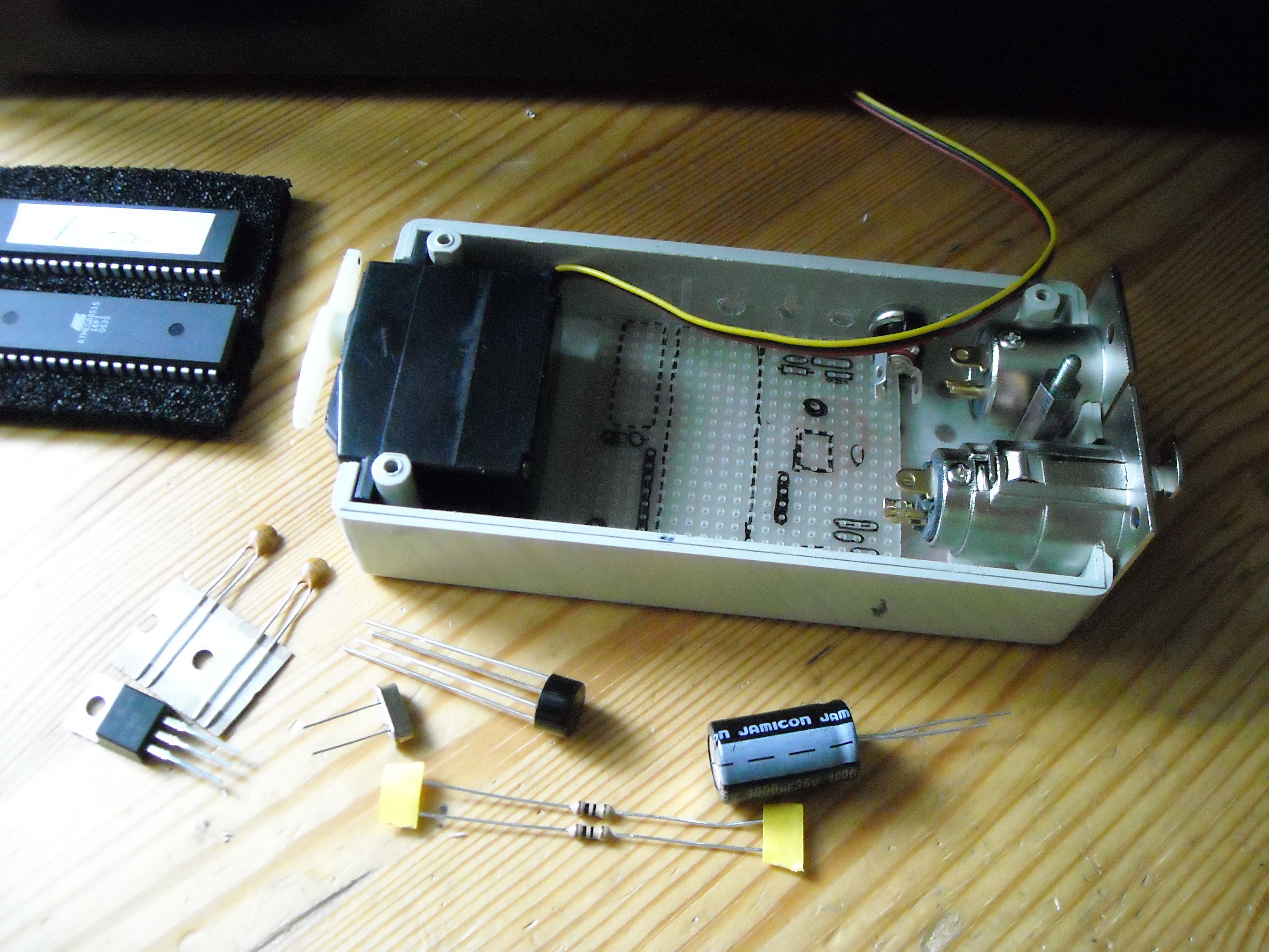

  • In dem Thema zum Video von Entwicklertreffen , hier, wurde unteranderem ein Shutter für Beamer von verschiedenen Herstellern vorgestellt. Diese sollen jedoch ca.250€ kosten.
    Wie dieser Preis zustande kommt ist mir nicht ersichtlich und daher hab ich beschlossen mir ein solches Gerät selbst zu bauen. Grundlage dafür ist ein einfaches Servo aus dem Modelbau sowie der Transreciver von Henne mit der Servo Firmware. Dazu kommen noch ein XLR Stecker sowie eine Buchse und eine Buchse für die Spannungsversorgung mit einem exteren Netzteil. Das ganze hat auch schon einen Platz in vorgesehene Gehäuse.
    Jetzt muss noch die Platine bestückt und eine Blende ausgeschnitten werden.
    Hier mal ein Foto, noch mit unbestückter Platine. Ich hoffe mal das mit dem Anhang hat soweit geklappt...
