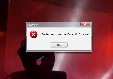

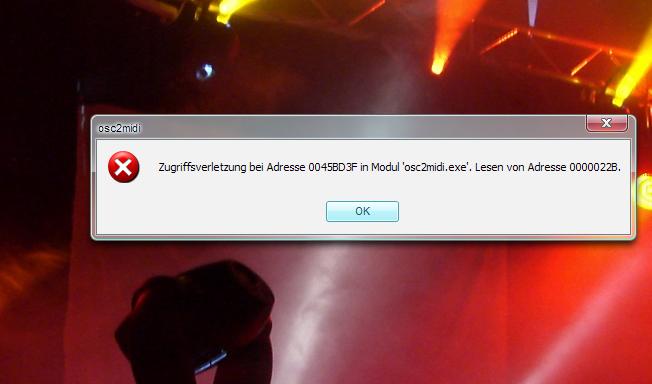

Screenshoots:
[Blocked Image: http://leute.server.de/zoidberg/dmx/Bild1.jpg]
[Blocked Image: http://leute.server.de/zoidberg/dmx/Bild2.jpg]
