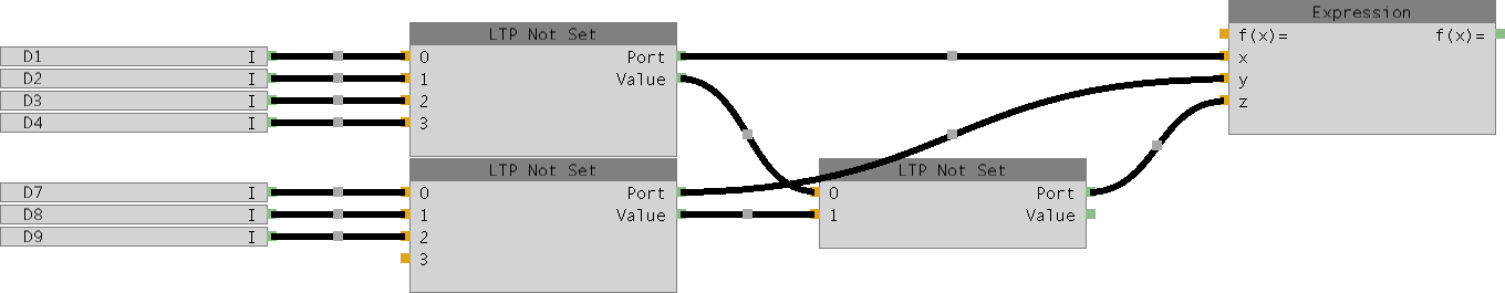

    Ich möchte mit der Verknüpfung wie auf dem Bild die Color List auswählen, das Problem ist das ich in der ColorList inzwischen 13 Farben habe und das LTP-Node nur 12 Eingänge kann. Ich habe schon versucht 2 LTP-Nodes parallel zu schalten habe aber noch keine wirklich sinnvolle Möglichkeit gefunden es ohne viel Aufwand zu machen. Hatte jemand mal das gleiche Problem oder eine gute Idee wie man das erweitern kann.
  • Du nimmst zwei LTP-Nodes parallel und führst diese in ein Expression-Node. Dort addierst du beide Werte, fügst aber für das zweite LTP-Node noch ein "Offset" hinzu - nämlich die Anzahl der Eingänge vom ersten LTP-Node. Vom Expression-Node gehst du dann an das Item-List-Node.

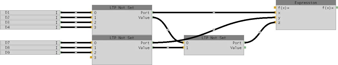

    Nun, wo ich auch vor dem PC sitze, konnte ich das Ganze noch einmal zusammenbauen und komme zum Beispiel auf die folgende Lösung:
    Das wichtigste an dieser Stelle sind die Einstellungen im Expression-Node. Als Variablen habe ich neben den Standard-Variablen x und y auch noch die Variable z ergänzt, sodass dort am Ende x; y; z steht. Die Formel ist sogar noch ein bisschen spektakulärer und lautet Abs((z-1)*(x+1))+z*(y+5). Mit dieser Formel addiert das Expression-Node nicht nur Offsets, damit am Ende die Eingänge ab 1 ausgegeben werden. Mit Hilfe der Variable z mache ich das Expression-Node parallel noch zu einem Umschalter. Das Abs(...) gibt dabei den Absolut-Wert zurück, damit für das obere LTP-Node die Eingänge auch von 1 bis 4 ausgegeben werden.
    Diese Lösung ist natürlich nur eine von vielen. Mein Anspruch war hier in erster Linie, eine kompakte Lösung für den aktuell notwendigen Workaround zu schaffen. Insbesondere die Aufgaben des Expression-Nodes lassen sich auch auf andere Weise mit anderen Nodes darstellen.
