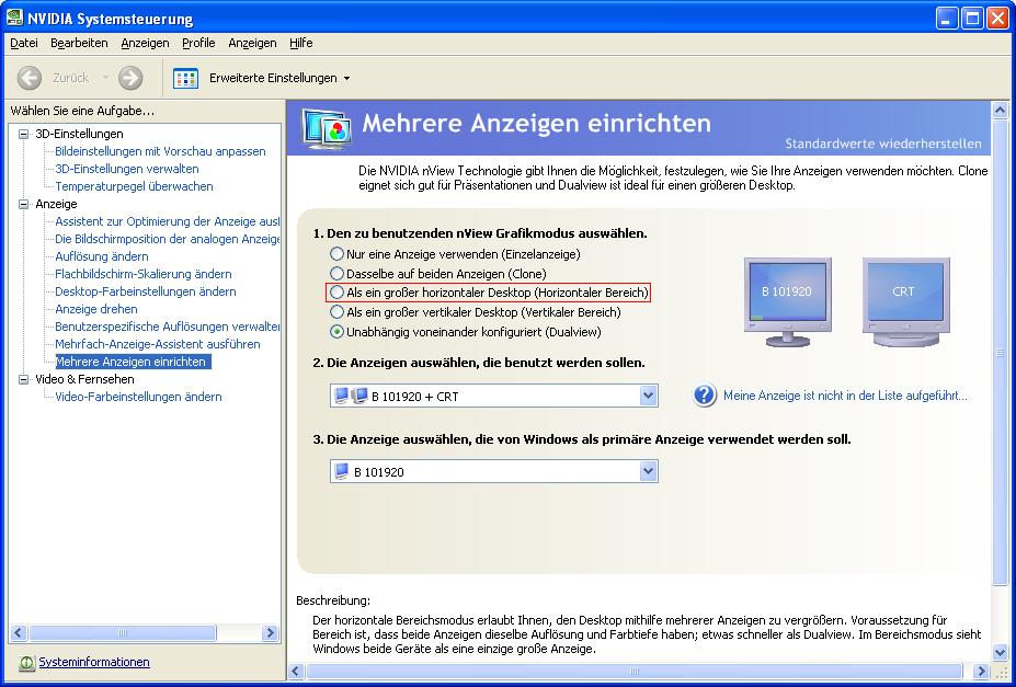

  • wie konfiguriere ich die als dualhead? ich kenne eigentlich nur dieses dualview.
    meine monitore hätten alle einstellungen gleich, das wär also schon eine lösung für mich.
    hab eine Gigabyte GeForce 7600 GT

    Bei mir geht das im NVidia Controllcenter > Mehrere Anzeigen einrichten und da dann die Option "Als ein großer horizontaler Desktop (Horizontaler Bereich)" auswählen. Da gibts auch die gleiche Option nocheinmal in Vertikal.
    Auf 2 19" TFTs sieht das dann so aus => Screenshot
    Die schwarzen Ränder sind da weil ich grad keinen Film im passenden Format hatte...

  • oh gott das is nix für mich, da geht ja kein vollbild mehr vernünftig. der einzige vorteil ist, dass die videos wirklich über beide bildschirme laufen (auch die anzeige von hauppauge wintv), aber alles wird gesplittet sobald es im fullscreen ist.
    lieber dualview und dafür eben kein video auf beiden bildschirmen
  • unter diesem aspekten könnt es natürlich funktionieren, wenn man zwei dualhead2go nimmt und damit jeweils eine horizontale bildet und die beiden ausgänge der graka dann vertikal schaltet.
    dann bräuchte man nichtmal eine zweite karte, eine mit zwei ausgängen reicht.
